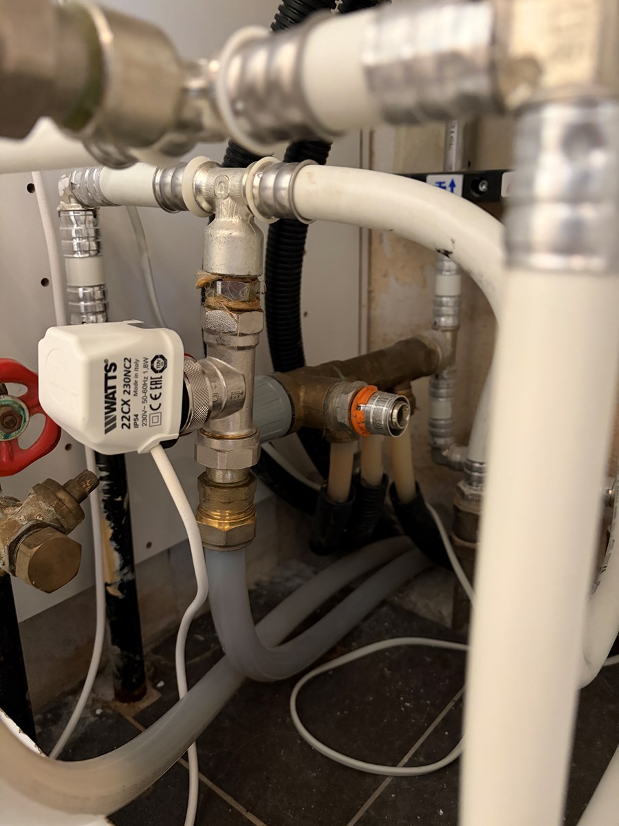

2. Styringen af gulvvarmen i hendes badeværelse kan kun være åben eller lukket. Der sidder en Watts føler i selve rummet (trådløs), som sender besked til styring i teknikrum. Men selve ventilen (den hvide Watts på sidste billede) kan (så vidt jeg kan se) kun være åben eller lukket (det har jeg også Google mig til ud fra den nummer). Dvs. når der "kaldes på varme", så lukkes helt op og vandet fiser lige igennem med stor retur temperatur til følge.
Når ønsket temperatur så er nået i badeværelset lukkes ventilen igen af styringen. Men da man her i Aalborg straffes for for høj retur, er det noget skidt. Hun har et 14% tillæg på regningen for dårlig udnyttelse af varmen (for høj retur).

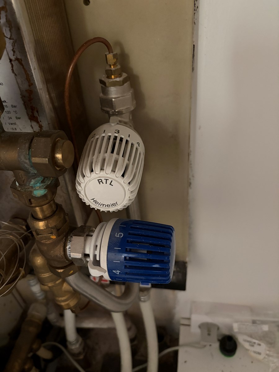

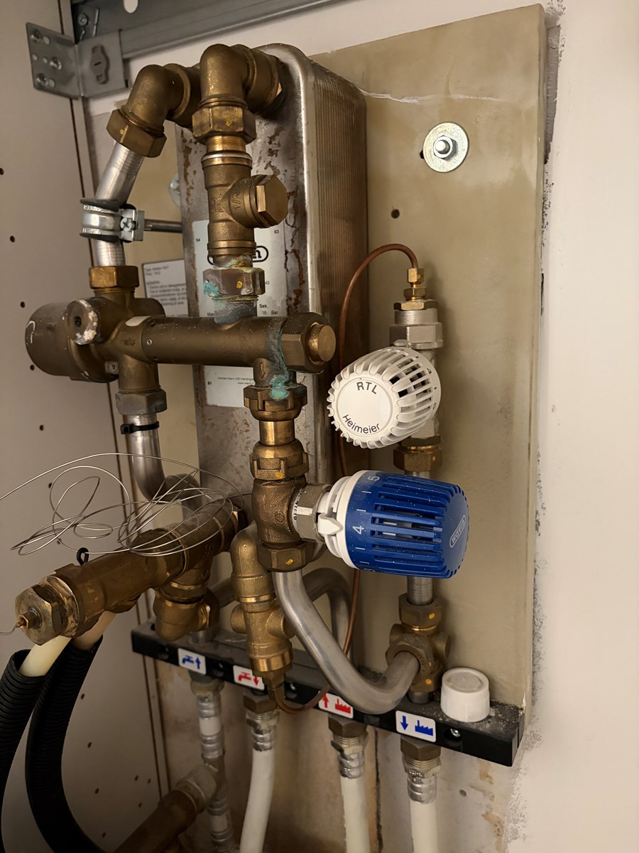

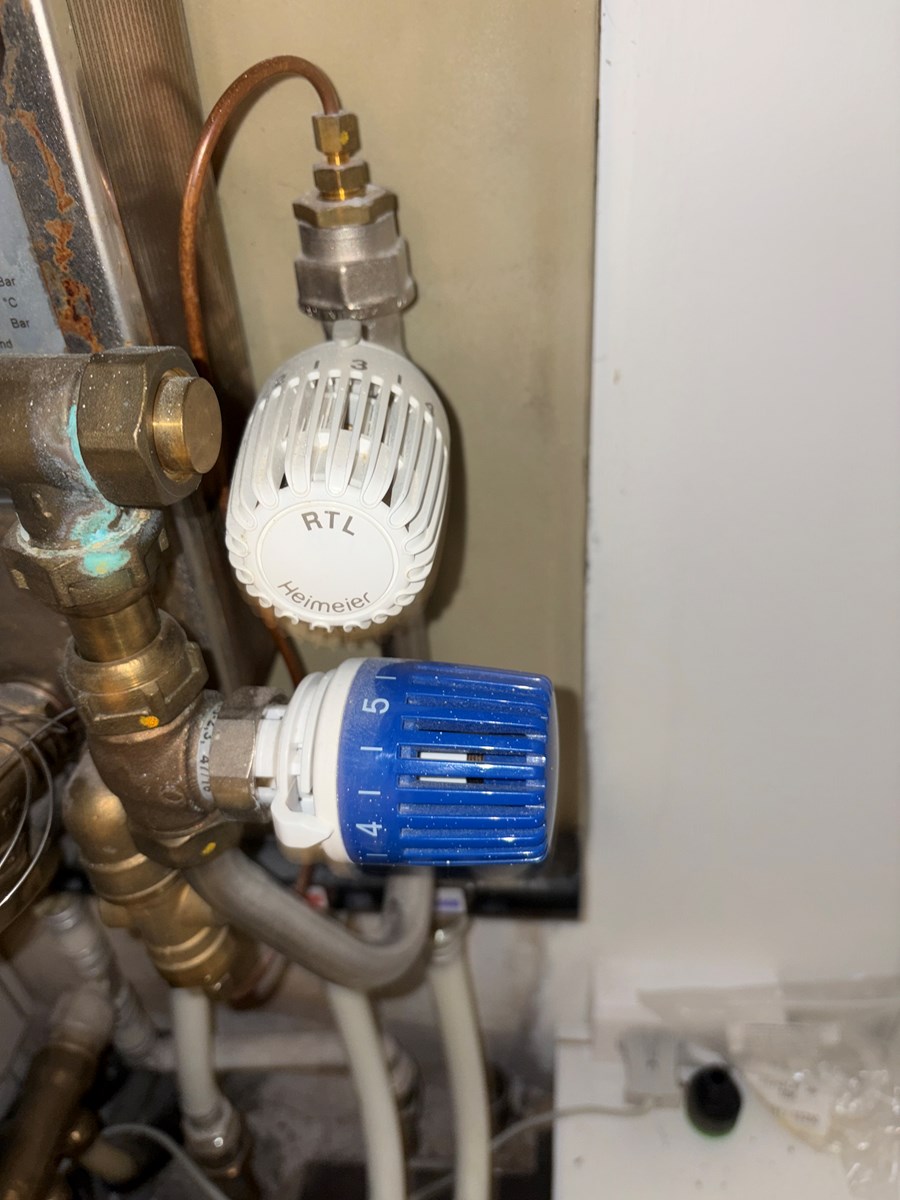

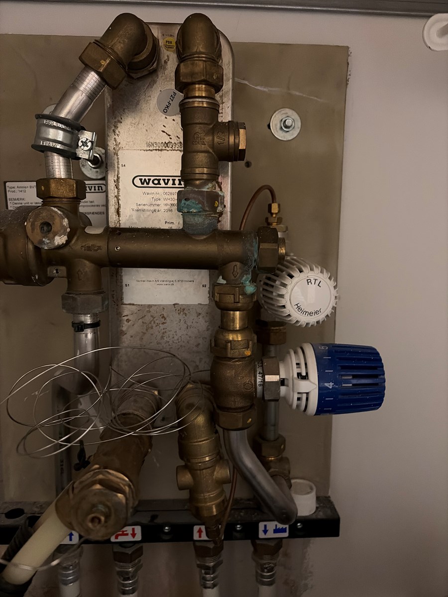

Det er lidt svært at se sammenhængen når der kun vises detalje billeder. Men jeg ville skrue ned for den blå termostat som ses på billeder, og den hvide som er differens trykregulering. Du kan da starte med den ene og mærke efter hvilken indvirkning det har. Der skrues ned indtil datteren fryser og så lidt op igen.
Hvis den blå styrer temperatur på gulvvarme, så skal denne skrues så langt ned at WATT ventilen står åben næsten hele tiden. Så fiser det ikke igennem men siver med det til følge at gulvet er lun hele tiden. Ikke meget varm og derefter kold-
Den blå sidder på returen fra wavin varmeveksleren.
Og kan måske være til at styre, hvor meget fjernvarme den må trække igennem.
Og hendes brugsvand kan blive vildt varmt. Så tænker den skal skrues ned fra 4.
Den kam måske også være årsagen til den høje returvarne, så der slet ikke er gulvvarmen i badeværelset, der er synderen.
Og en tilsvarende termostat burde der måske være på returen fra gulvvarmen. Men der er ikke, så vidt jeg kan se.
Så skal hun endelig skrue denne ned. Hvis der kræves en temperatur på brugsvand som er i nærheden af fjernvarmens fremløb, så fiser der varme igennem hele tiden.
Du kan prøve at mærke på retur rør fra radiatorer, gulvvarme og fra varmeveksler.
Ser nu at den blå termostat også er påtrykt Wavin som varmeveksleren. Og der går en tyndt metalslange mellem den og udgangen med varmt brugsvand fra varmeveksleren. Dvs den måler mellem udgangen at fjernvarmevand fra veksleren og udgangen af varmt brugsvand fra veksleren.
Returvarmen fra gulvvarmen bliver meget varm når ventilen åbner helt på ordre fra styringen. Og derfor min oprindelig tanke, at gulvvarmen er synderen.
Men så var det jeg kom i tanke om, at hendes brugsvand også er meget varmt.
Du skal have begrænset gennemløbet på gulvvarmen så fjernvarmevandet kan blive ordentlig afkølet. Det enkleste ville være at montere en alm. fjernvarme returventil på gulvvarmeslangen.
