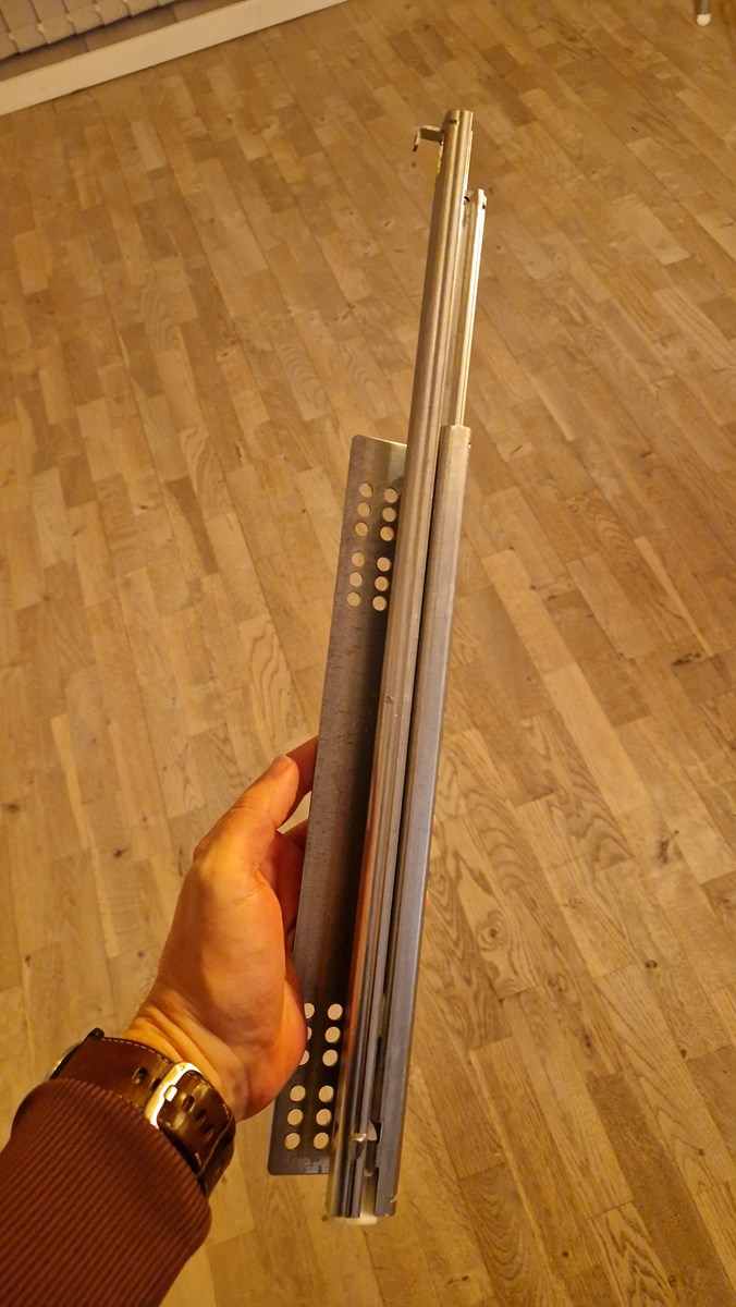

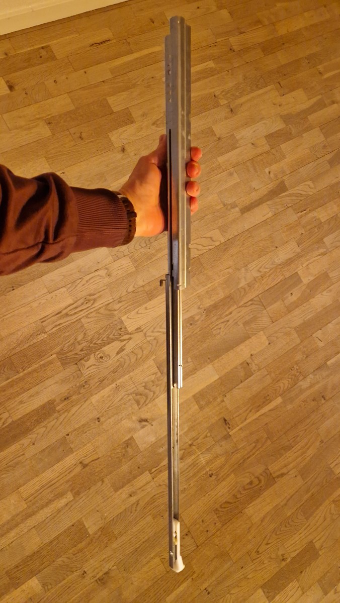

Et af mine skabe har under opbevaring fået sand ind i skinnerne på de nederste skuffer.
Det "knaser", når de kører frem og tilbage. Jeg har fjernet det, jeg har kunne, på de dele, der er synlige, når jeg kører dem ud, men det er ikke helt ovre. Det sidder ligesom i det "fedt" der smører dem...
Nogen bud på hvordan jeg får renset dem ordentlig? Kan ikke se nogen måde at skille dem ad.
Motorrens, vand, trykluft, ny fedt.
Hvad type fedt bruger man?
Jeg ville give den syrefri olie.
