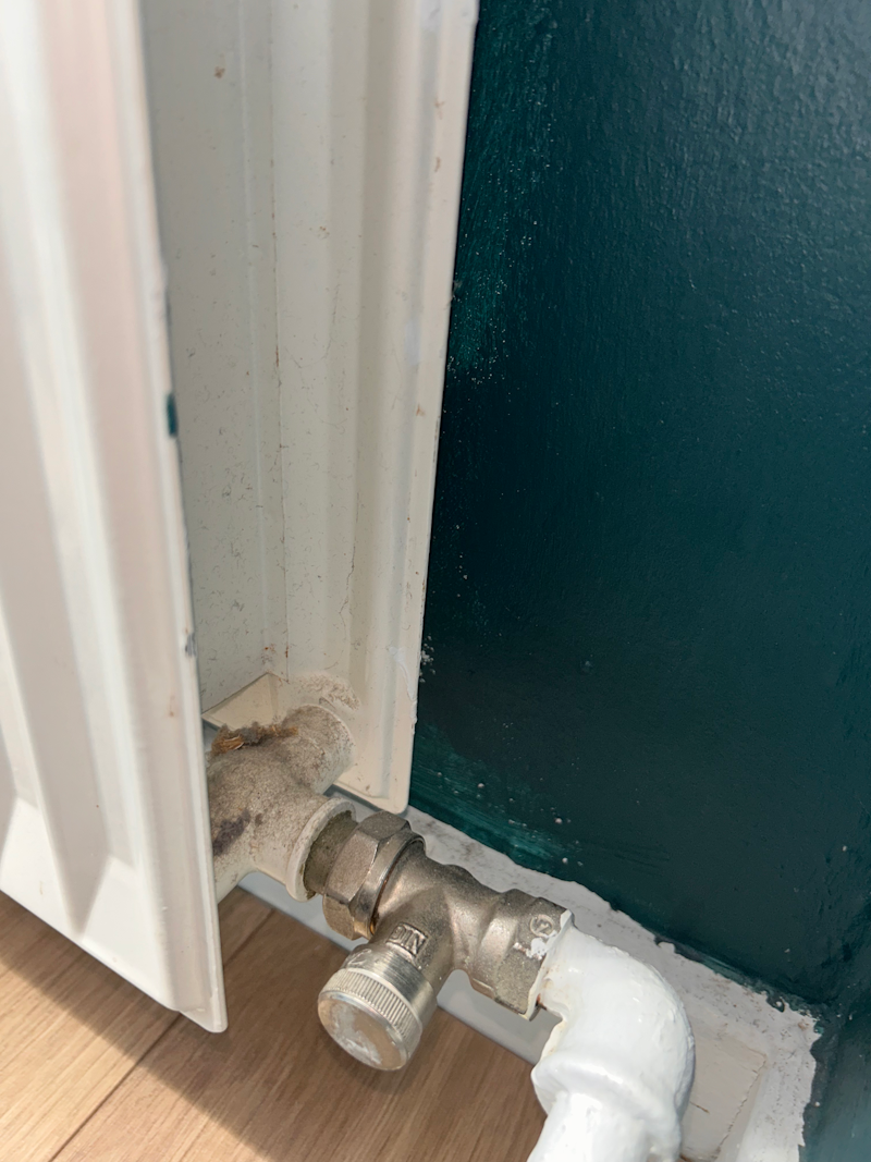

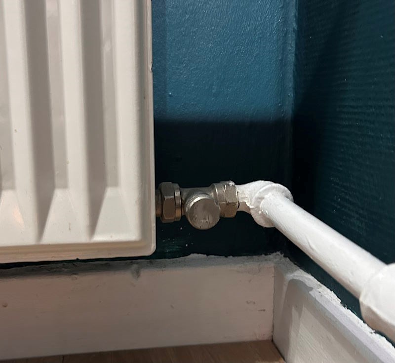

Har du foto af hvor røret går ind i radiatoren  - måske flowet bliver stoppet der ?

 Jeg har lige forsøgt at lufte ud i radiatoren og der kommer vand ud i samme øjeblik jeg åbner for luft ventilen. Jeg har vedhæftet et foto af hvor røret går ind i radiatoren.
Men jeg er interesseret i hvordan jeg kan åbne for den returventil, så jeg kan be- eller afkræfte om den er lukket og det er der problemet ligger.
