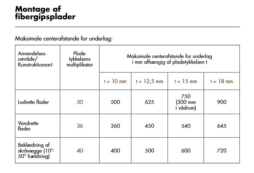

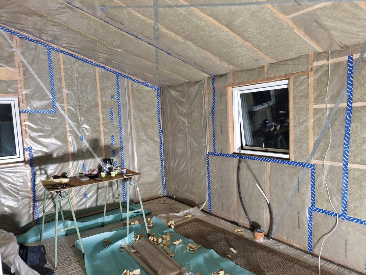

Jeg overvejer at beklæde væggene med fibergipsplader 15mm i et lag. Der kommer installationslag på 45mm. Pladerne monteres på reglar 45×45mm. Spørgsmålet skal de monteres stående eller liggende, og med hvilken afstand skal reglar placeres hhv stående/liggende?

Er det fermacell plader kan du se max afstand mellem understøtningerne i skemaet her.

Jeg ville montere lægterne vandret med cc 600 da du så slipper for at have ret mange punkter uden ren træ som isolering.

Sagtens, men uanset om du bruger 12,5 mm eller 15 mm vil man normalt sætte lægter inden under der passer med højden hvor overskabene skal hænge.
