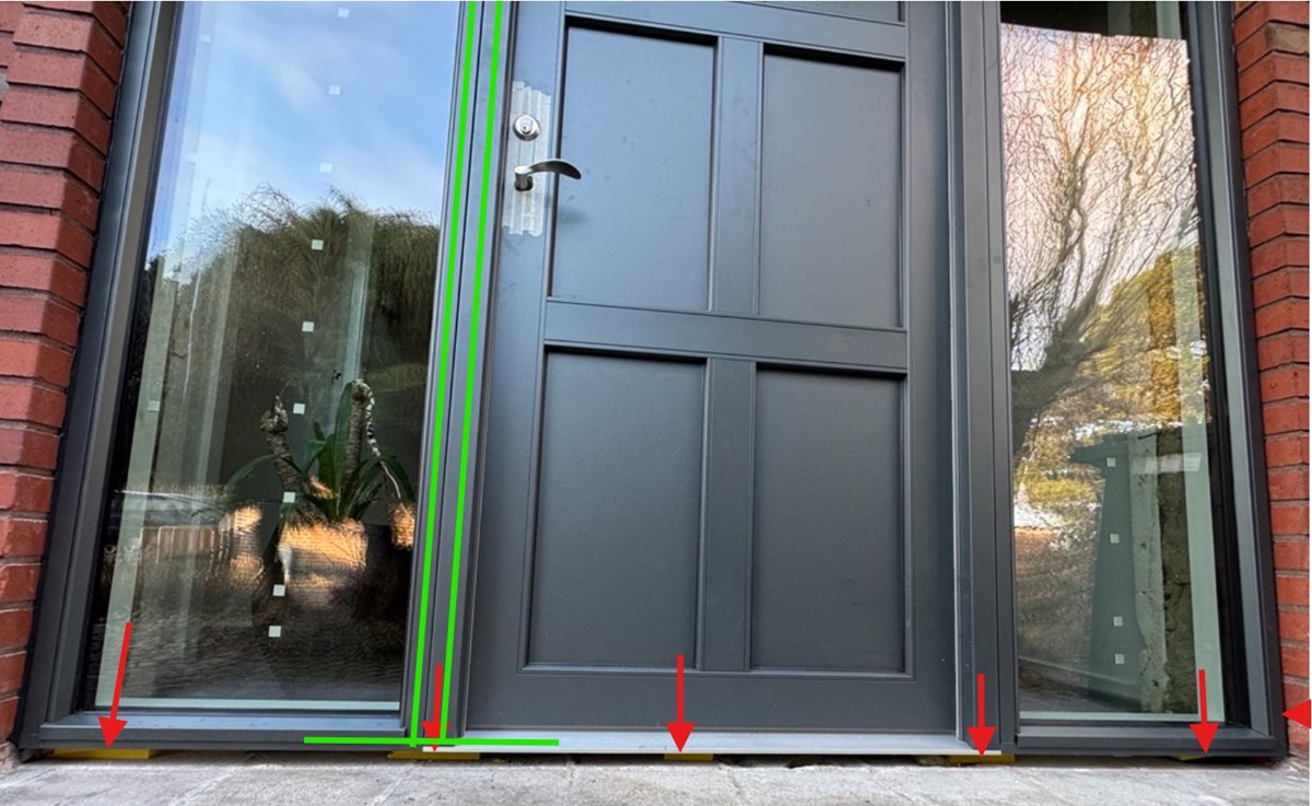

min tømmer er igang med at installere min hoveddør, hvor han har lagt de der plastik trekants blokke i bunden som døren og sidevinduerne står på (markeret med rød pile). Tømmeren har så efterfølgende skruet vinduerne fast i de lodrette karme ind i de røde mursten. Men når jeg lukker døren i, vibrerer hele sidekarmen samt bundkarmen (markeret med grøn farve.
Mit spørgsmål går på om opklodsningen bør være tiltrækkelig til at stabilisere bunden så den ikke vibrerere frem og tilbage når døren lukkes, eller skal der laves noget yderligere forstærkning der vil stabilisere de grønne linjer fra at vibrere? Jeg tænker evt. om der skal skrues søm tæt på sidekarmen igennem bundkarmen ned i soklen? (omkring den vandrette grønne linje), og måske i topkarmen?

Når en tung hoveddør lukkes, skabes der et betydeligt energitryk, som ikke bør få sidekarmen eller bundkarmen til at ryste mærkbart.
Her er en gennemgang af, hvad der typisk kræves for en stabil montering af et dørparti med sidefelt:
Krav til stabilitet og fastgørelse
En korrekt monteret dør skal føles "solid" og må ikke vibrere frem og tilbage ved normal brug. At de grønne linjer i dit billede vibrerer, tyder på, at karmen mangler tilstrækkelig fastgørelse i enten top eller bund omkring samlingen mellem dør og sidefelt. AB Vinduer & Døre
  • Understøtning (Røde pile): Plastklodserne (opklodsningen) er nødvendige for at bære vægten og sikre, at bundkarmen er vandret. De stabiliserer dog kun vertikalt (op/ned) og forhindrer ikke i sig selv vibrationer horisontalt (frem/tilbage).
  • Fastgørelse i top og bund: Ved brede dørpartier eller døre med sideparti anbefales det ofte at fastgøre karmen med skruer i både top- og bundkarm, så tæt på samlingen mellem dør og sideparti som muligt. For dørpartier over 100 cm i bredden skal der typisk isættes mindst én skrue midt i topkarmen.
  • Afstand mellem fastgørelsespunkter: Den generelle regel er, at afstanden mellem fastgørelsespunkter (karmskruer) ikke må overstige 90 cm. Hvis de grønne områder mangler skruer i top eller bund, er dette spand for stort, hvilket skaber "slask" i konstruktionen. Bøllemosen døre & vinduer +3
Hvad du kan foreslå din tømrer
Vibrationerne skyldes sandsynligvis, at karmen kun er holdt fast i de lodrette sider mod murstenene. Du kan spørge ind til følgende:
  1. Fastgørelse af bundkarm: Er det muligt at sætte en karmskrue gennem bundkarmen og ned i soklen ved den grønne vandrette linje? Dette vil låse bunden fast horisontalt.
  2. Fastgørelse af topkarm: Er topkarmen skruet fast i overliggeren? Dette er kritisk for at undgå, at vibrationen forplanter sig opad.
  3. Lodpost understøtning: Er der en blivende opklodsning direkte under lodposten (der hvor dør og sidevindue mødes)? Dette er et krav for at sikre stabilitet i samlingen. AB Vinduer & Døre +1
Næste skridt: Du bør tjekke, om der allerede sidder dækpropper (som skjuler skruer) i top- og bundkarmen omkring de grønne markeringer. Hvis ikke, mangler der sandsynligvis fastgørelse her.
Har du mulighed for at se, om der er boret huller eller sat skruer i selve topkarmen over døren?

Jeg glemte helt at svare på dine spørgsmål. Ja nu hvor jeg kigger så er der faktisk karmskruer i bund og top, tæt på den grønne lodrette linje. Hmmm
