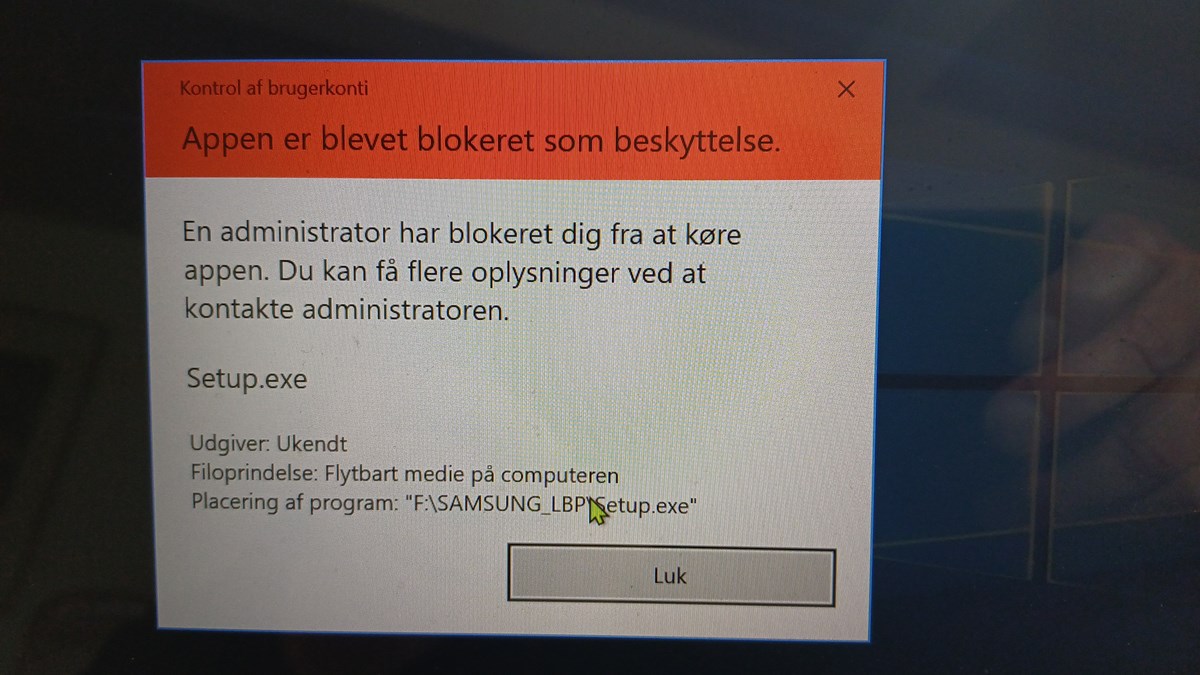

Pludselig er driveren på min pc forsvundet, hvorfor ved jeg ikke. Jeg har så fundet cd'en med driveren frem og forsøgt at geninstallere driveren, men bliver straks mødt af denne meddelelse, -billede.
Hvad er det der sker? Jeg skal indskyde at pc'en jeg vil installere på ikke har cd-drev, og derfor har jeg kopieret til et usb-stik, og forsøger at installere fra.

Måske du skal køre pc'en som administrator?
Meddelelsen skriver, at du skal være administrator af computeren, og derfor kan du ikke få lov til at installere driveren.

je-ns. Jeg højreklikker på setup.exe, vælger "Kør som administrator" og den samme meddelelse fremkommer.

kurta. Administratorrettigheder er afprøvet, uden resultat. Driveren har jo været der, jeg har brugt printeren meget med denne pv, HP Pavillon og windows 10 har osse altid været der, så ingen ændringer der. Men så prøvede jeg dit link til HP og fandt efter nogen søgen en driver, som kunne installeres, - OG DEN VIRKER!
