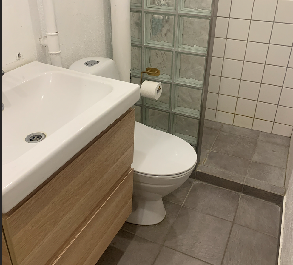

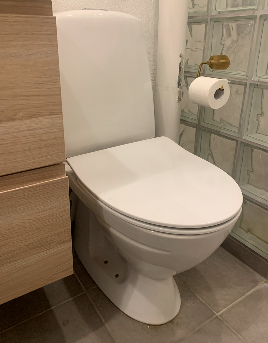

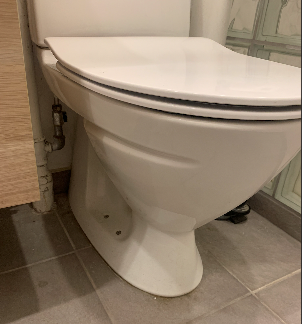

jeg vil gerne have et væghængt toilet. tror I det vil være muligt at gøre dette, uden at der vil være et stort synligt hul i klinkerne? vil vægcisternen eller hvad det nu hedder, kunne laves dyb nok til at skjule hullet i gulvet? jeg er usikker på hvor langt inde mod væggen afløbet mon er?
På billedet ser i det nuværende toilet. jeg vil nemlig kun skfite til væghængt, hvis jeg kan beholde klinkerne som de er.
Tak for input på forhånd :)
Hvis der ikke er brugt cement til montering af toilettet vil det være begrænset hvor meget der bliver at se bortset fra skruehuller. Skruehullerne vil du kunne lappe med fugemørtel.
Klinkerne er lagt før toilettet blev monteret, så der er klinker under toilettet. Men afløbet fra dit toilet efterlader sikket et hul på ca.11 cm. Hvis stativet til det væghængte toilet kan dække det, er der kun de fire huller fra skruerne, toilettet er gjort fast med, tilbage.
