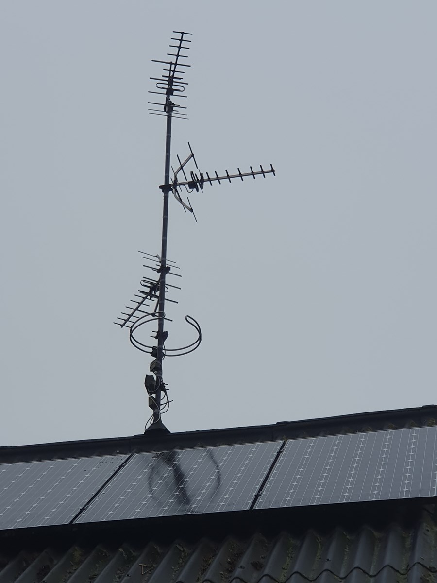

Hvilken FM antenne har du på taget? Er det bare en stav eller er det en dipol eller hvad?
 Der er som på billedet. Noget af det er tv, som virker fint til DVB-T, ihvertfald kan jeg tage DR1, DR2 Folketinget og et par stykker mere
Men jeg fisker efter, om jeg skal, med 31 km til Vordingborgsenderen, gå efter at købe en indendørs antenne eller have fat i elektrikeren og få fikset tagantennen.

Dit billede giver god info. Øverst sidder tre UHF antenner i forskellige retninger. Den nederste (den åbne "donut") er enten en FM eller en VHF antenne. Den fungerer sikkert fint til begge formål.
Fra hvad jeg kan se på dit foto, er der antenneforstærkere mm. monteret, det er en virkelig kompliceret installation.
Ja, det kan fixes, men kommer man overhovedet op til masten med dine solceller?
Hvis man kan få en DAB -antenne monteret i tagrummet, vil den være i anden sals højde. Ville det være tilstrækkeligt? Der er som sagt 30 km til senderen, og jeg bor ca 13 meter over havniveau.
