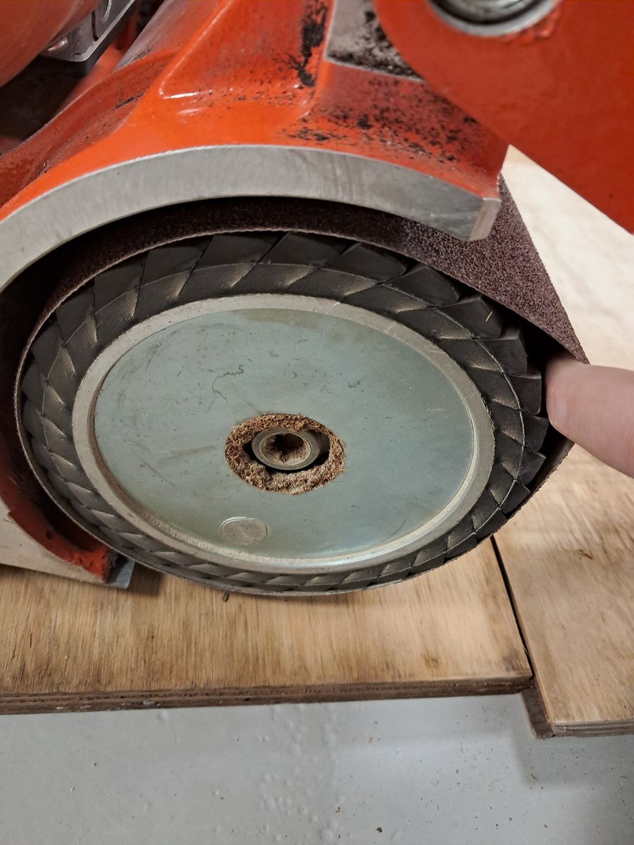

Inden jeg brugte den så jeg guiden fra udlejning - kørte på noget krydsfiner og fik justeret hjul så den sliber plant på tværs af hele rullen. Men jeg synes slibebåndet sad meget løst på rullen - så løst at jeg kunne få en finger mellem gummi rulle og slibebånd - det tænker jeg ikke er normalt.
Når jeg kører med maskinen så sliber den da, men det er ikke super aggressivt, og jeg kan uden problemer holde den stille eller trække den tilbage når den har kontakt - det får mig også til at tro at båndet ikke sidder ordentlig fast på tromlen og måske kan glide lidt. Kan det være tilfældet eller er det normalt? Jeg ved godt at jatoba er meget hårdt træ - men når jeg kører frem mange gange over en samling, som jeg kan se bliver slebet, så sker der ikke rigtig noget - jeg kan køre 5-10 gange meget langtsomt og den tager meget lidt materiale - som sagt er buerne måske 1-2 mm.

I deres skrevne og video guide er der intet nævnt om det - men jeg har selv ledt efter om der var noget der kunne udvide tromlen så båndet blev holdt mere på plads. I videoen ser det dog ud til at båndet sidder en del strammere end her hos mig, så måske er tromlen bare for slidt. ​Da jeg nævnte modellen på chatgpt så ​lyder det til at den type burde være med gummihjul som netop udvider sig når den kører og derved bør låse båndet fast. ​
Men min manglende viden om sådanne maskiner gør også at jeg er lidt usikker i forhold til at gå tilbage og sige maskinen er defekt - men det tror jeg den er. Når jeg kører den og har låget åben så jeg kan se tromlen, så drejer slibebåndet fint med rundt, men når jeg skaber let kontakt så vandrer båndet meget hurtigt ud i siden, og jeg kan let lige daske den ind på tromlen igen med en sko - så løst tænker jeg ikke den må sidde.
Og hvis den sidder for løst, så tænker jeg også det forklarer at den ikke rigtig tager ved - så kan tromlen jo kun overføre en lille del effekt til slibebåndet.

 Så lige du havde tilføjet link til video - det er netop samme type maskine jeg har lejet. Og den video fra bauhaus viser også slibebånd monteres... og der ser det nemlig også relativt stramt ud, men som man kan se på mit billede så er det meget løst her - så jeg tænker nemlig også det er valsen der er slidt - og hvis den først er lidt slidt og bruges, så slider det den nok endnu mere ret hurtigt kan jeg forestille mig. Jeg tror jeg tager den med ud i morgen og hører dem om de tænker det er et problem med maskinen eller ikke.
