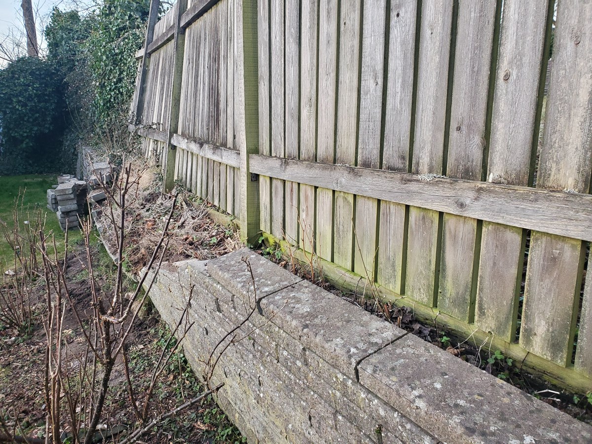

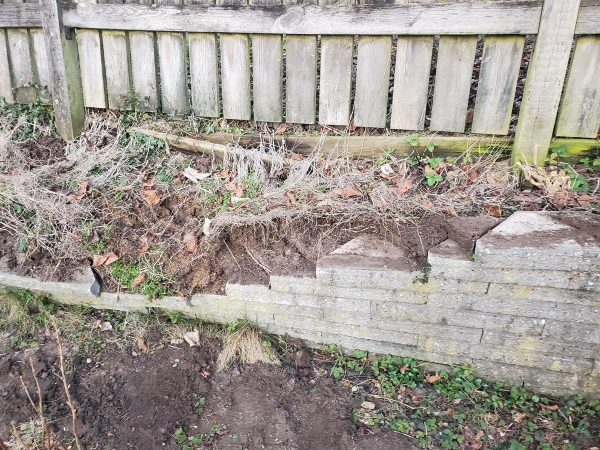

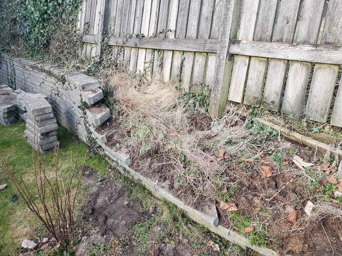

Jeg har en støttemur, som afgrænser min have fra naboens. Den har været buet i et stykke tid og er nu endelig gået i stykker (se billeder).
Jeg vil gerne høre, om det er muligt at reparere den. Jeg vil helst undgå at grave for meget, da jeg er bekymret for, at naboens hegn kan tage skade.
Det ser ud som om, fliserne bare ligger oven på hinanden uden cement imellem.
Normalt bruger man ikke cement/fliselim til knækfliser, du skal have gravet ned i frostfri og stampe op med sand, og lægge et dræn bag muren..
