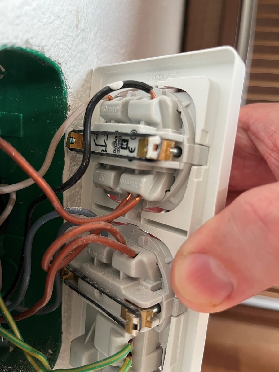

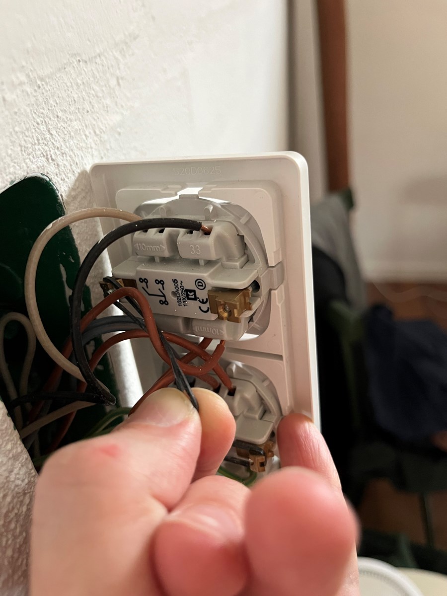

Jeg har tre kontakter forbundet til et lampested hvor der i enderne sidder to korrespondance afbrydere og i midten er en lysdæmper med korrespondancefunktion.

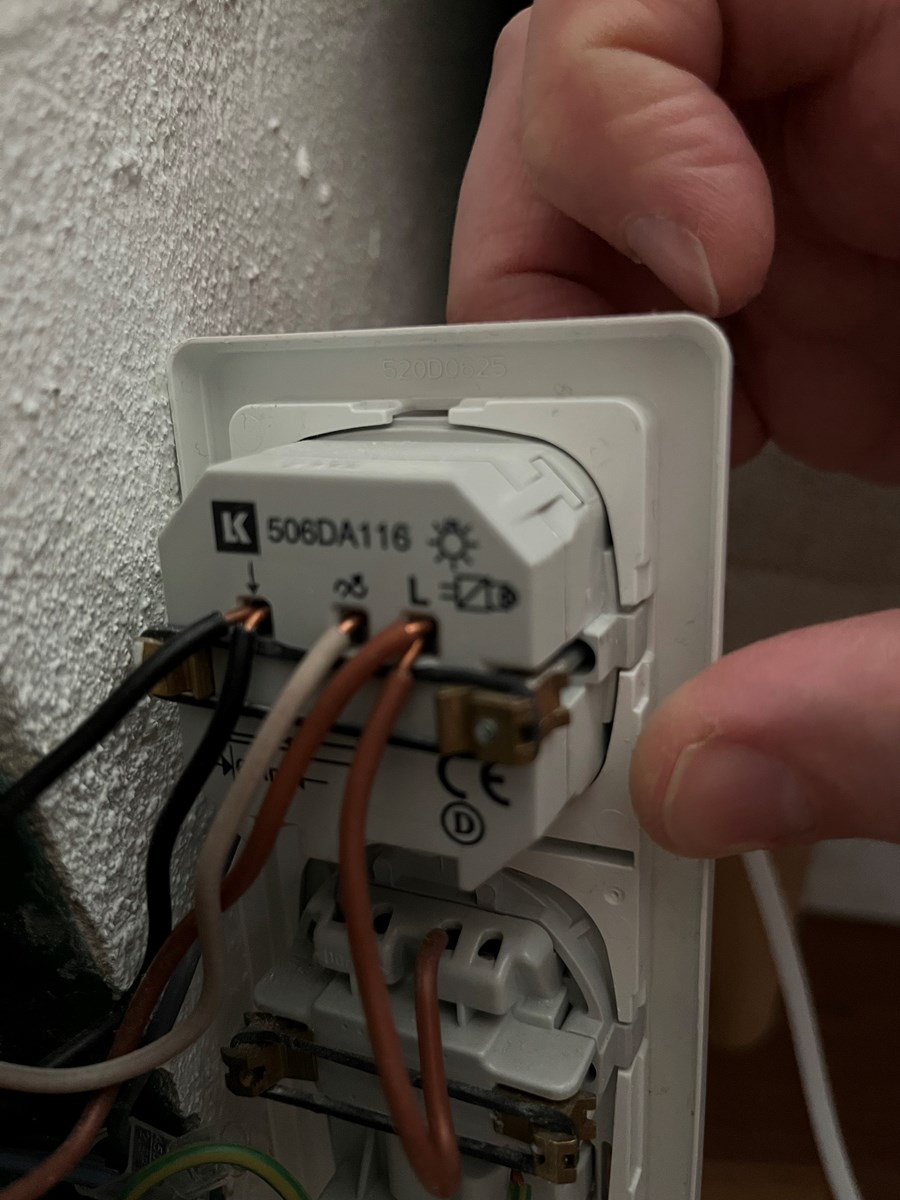

Der er fire ledninger til korrespondance afbryderne (to brune, en sort og en hvid) men der ved lysdæmper er to sorte, to brune og to hvide (men kun den ene hvide monteret i lysdæmperen, den anden sidder løs og skærmet af)
Er det muligt at udskifte lysdæmperen til en krydsningsafbryder

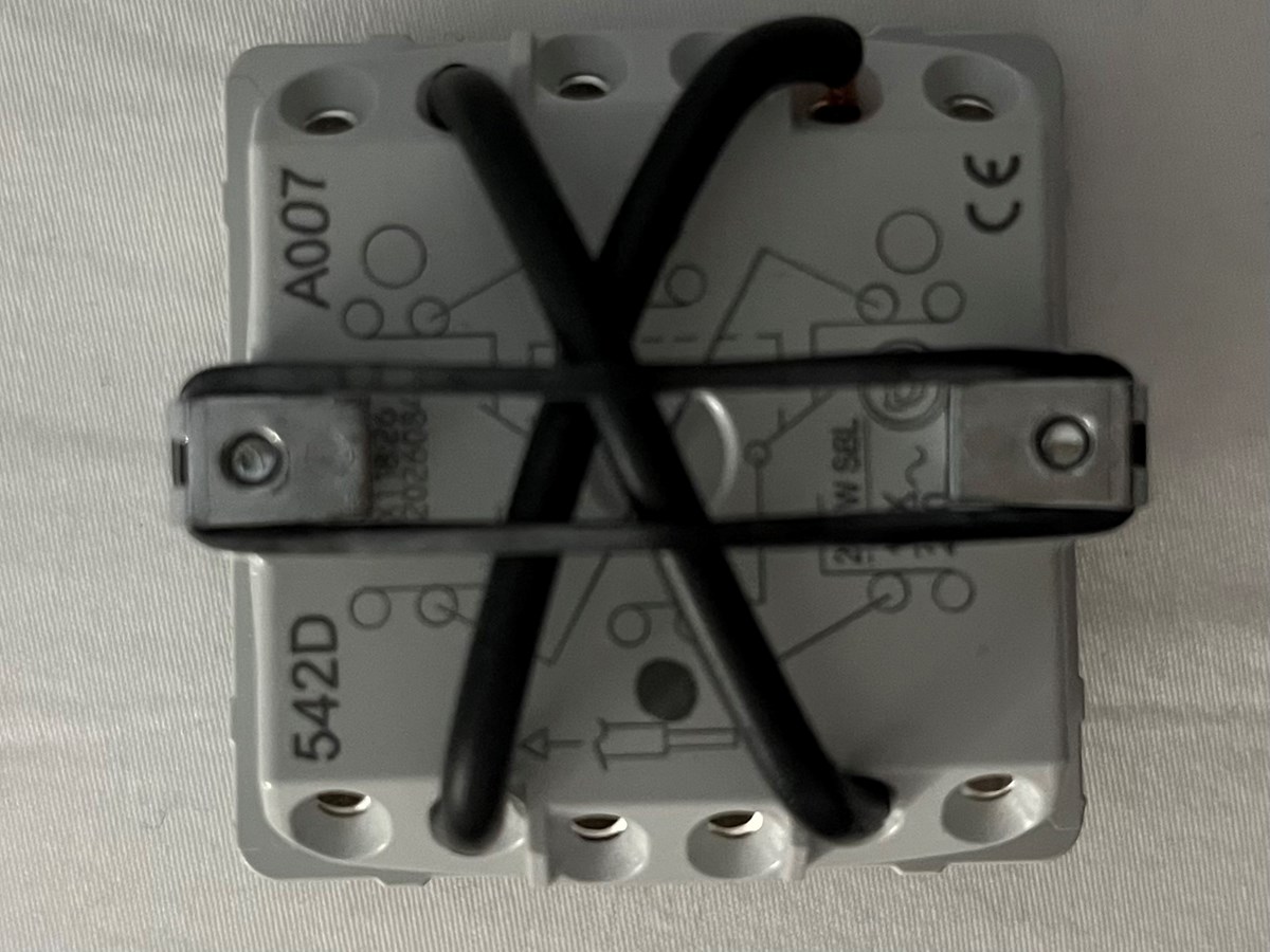

Den du viser på første og tredje billede er ikke korrespondance afbrydere men krone afbryder. ( dobbelt tangent) Det kan ses på diagram
Så din forklaring stemmer ikke helt med billede.
Den del må vi lige have på plads først.
Sad / sidder der fjedre i de afbrydere du viser, og hvad er grunden. En lysdæmper med korrespondance kan arbejde sammen med flere seperate afbrydere.
Hvis det ikke virker kan du tage de 2 sorte væk fra dæmper og se om den så virker, derefter montere en af dem igen. På den måde kan du se hvad der virker.
PÅ begge afbrydere skal der være fjedre under den tangent hvor den sorte ledning er monteret.

Jeg har taget fejl og kaldt det korrespondance afbrydere - så blev jeg det klogere.
Der sidder ganske rigtigt fjeder på begge kroneafbrydere under den sorte ledning
Jeg overvejer at udskifte dæmper, da vi ønsker at benytte en Hue pære i lampestedet, men den ser ud til at være lidt allergisk over for dæmper delen (pæren flimrer helt vildt).
Man kan måske beholde dæmperen, men koble ledninger fra / luse ledninger sammen udenom dæmperen, så den kun fungerer som tænd/sluk kontakt?
Lysdæmper kan ikke frakobles dæmper funktion.
Det du umiddelbart kan gøre er at montere en 1 pol afbryder.
De brune i >pil ind< og den grå i > pil ud<  de sorte blændes af med samlemuffe.
Så kan du kun tænde det ene sted og de andre steder er ikke aktive.
MEN er det ikke sådan at HUE skal have spænding hele tiden ? så er det jo bare at sætte den grå sammen med de brune.
Skal du ​kunne tænd og slukke alle 3 steder skal der laves noget med et kiprelæ.
