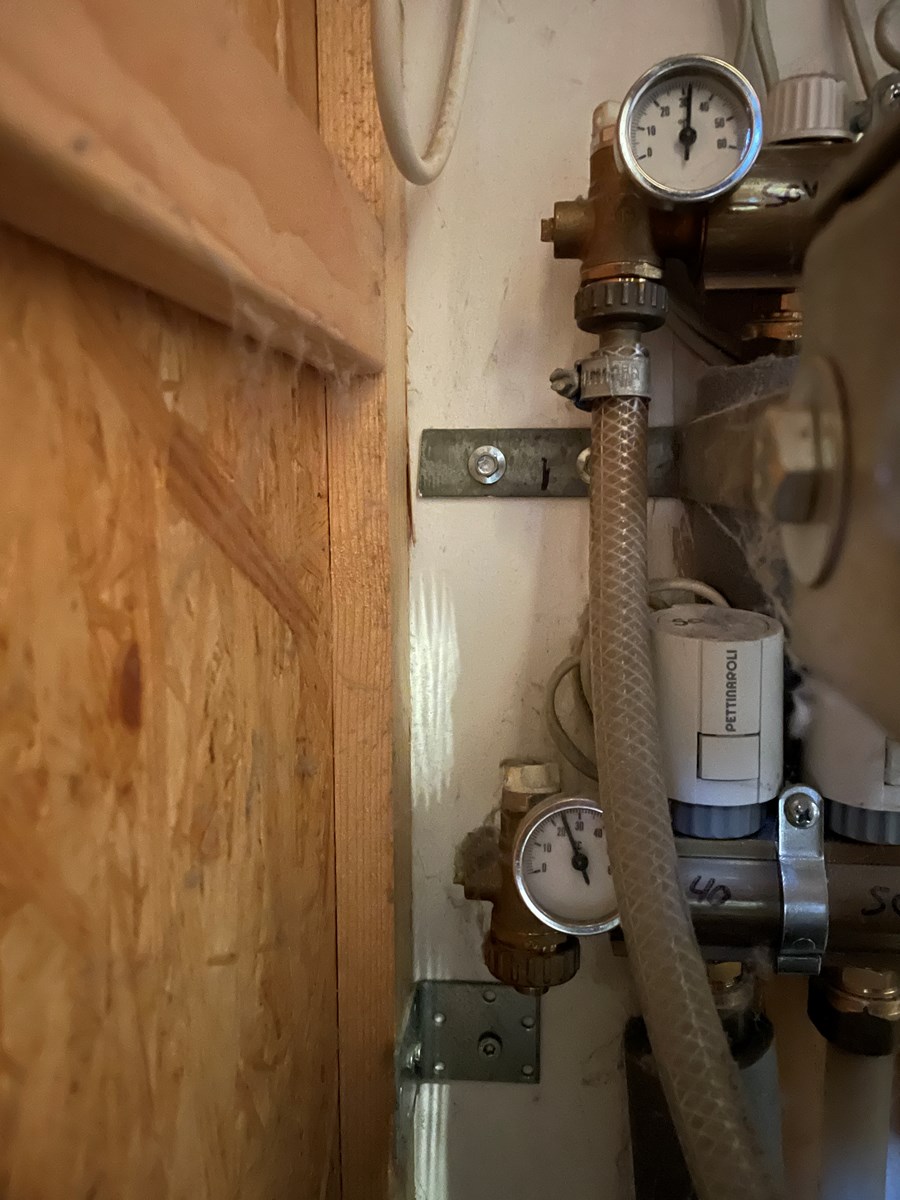

Vores gulvvarmeanlæg bobler og larmer. Samme lyd som radiatorer siger når de trænger til at blive udluftet - så tænker at en udluftning også er tiltrængt her :) Er der nogen der kan pege mig i retningen af udluftningsventilen på vores anlæg? Jeg er efterhånden træt af at skulle både vente og betale håndværkere for noget jeg selv kan fixe på 5 min..

Det er lidt svært at de, men gulvvarme fordeler er lige bag ved den lægte der ses nederst. Normalt sidder udluftning i enden af begge gulvvarme fordeler. Altså både på retur og frem. Det kan også være udeladt så må du "skylle" luften ud af systemet.

Eller tag den lægte af og vis et billede af fordeler hvor man bedre kan se hvordan det hænger sammen.

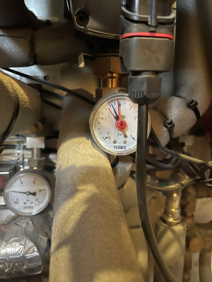

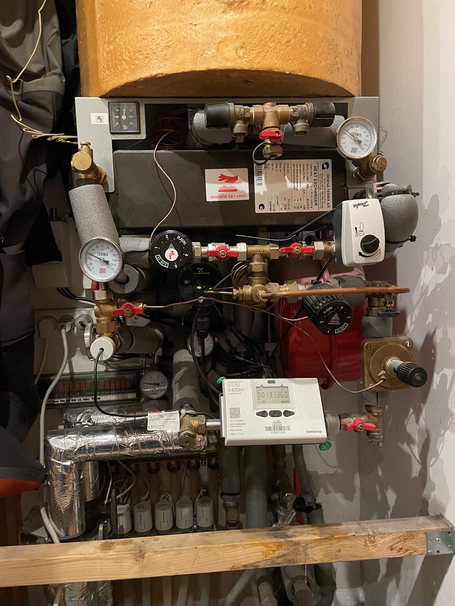

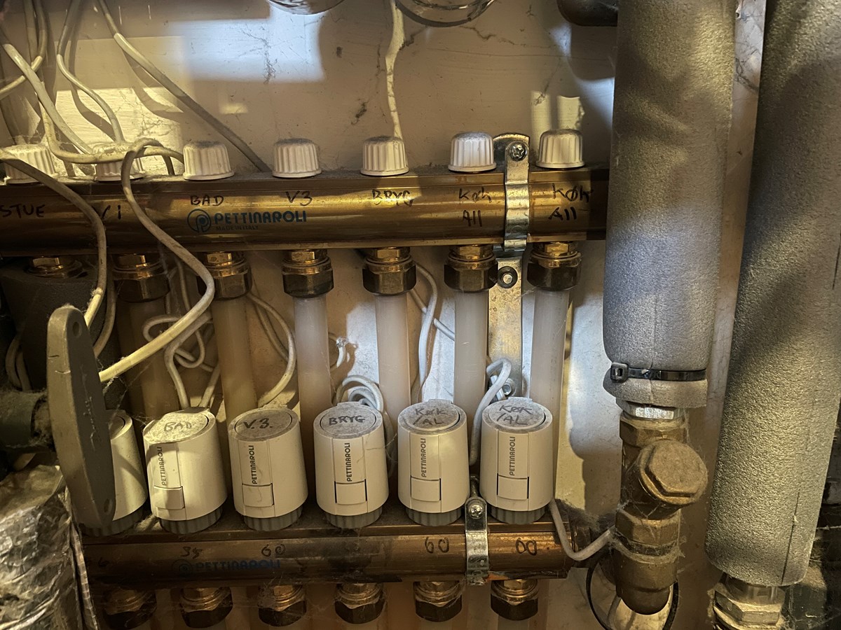

Der kommer flere billeder her. Det ligner umiddelbart ikke at der er en udluftningsventil. Luft i systemet er også kun mit ukvalificerede gæt! :) Jeg har fyldt vand på i efteråret, så nålen står hvor den skal imellem de 2 røde visere..
Måske jeg skal give ChatGPT et skud. Den har allerede fungeret som kostvejleder og personligt træner for mig de sidste par måneder med stor succes 😅

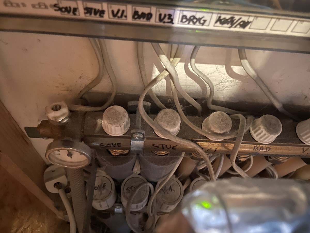

På billede nr. 2 er der vist en slange koblet på enden af det ene fordelerrør. Der mangler et billede set ovenfra, der viser endestykket (hvor termometret er monteret). Der sidder nogle hvide “dimser” i toppen. Det kunne godt være manuelle udluftningsskruer, hvor der sikkert er en kærv til en skruetrækker.
Er der ikke to udluftere i venstre side ? de to hvide
Nå Søren var hurtigere
ChatGPT var hurtigere end jer begge og fortalte mig at der sidder automatiske udluftningsventiler i venstre side :) Måske jeg lige prøver at skrue lidt på dem med en skruetrækker og se om der sker noget.
