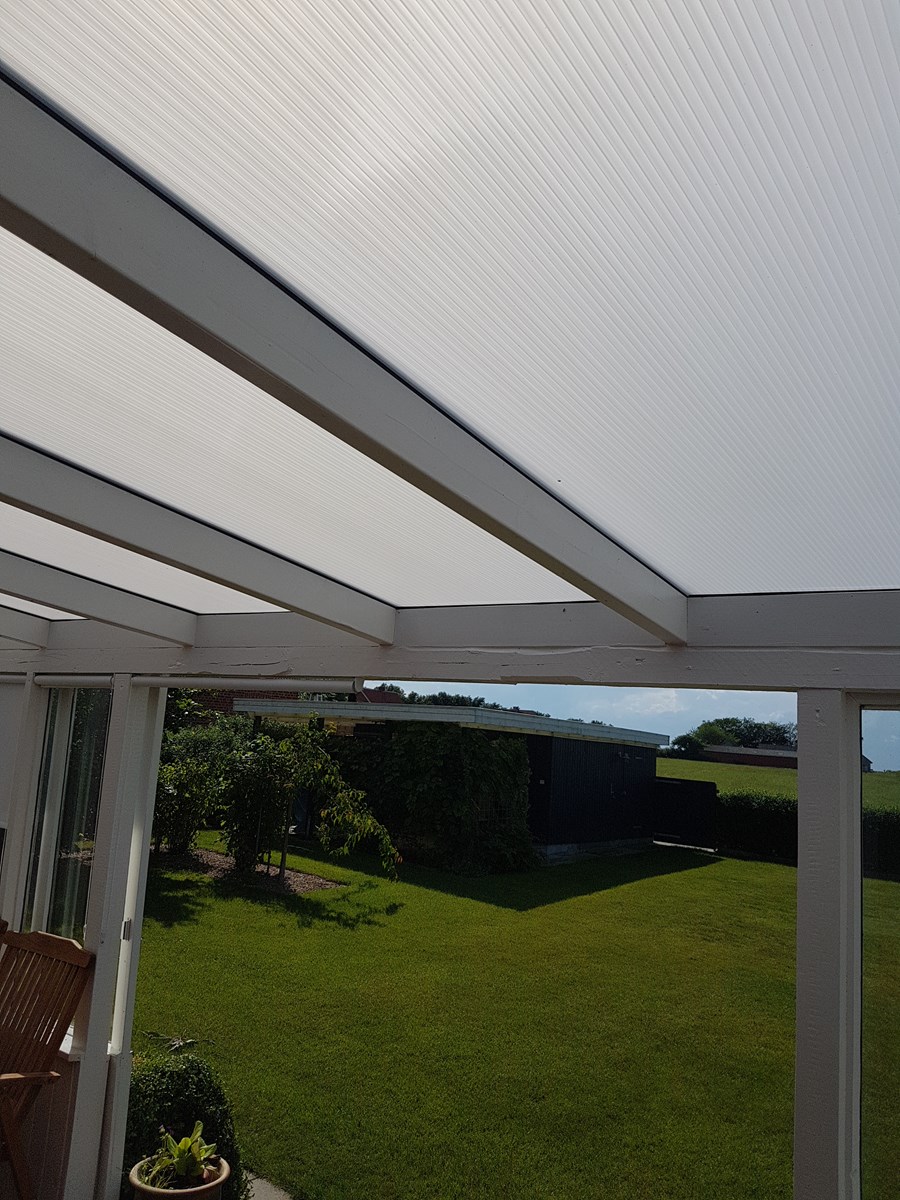

Mener du ikke montering direkte på spær ?
Jeg monterede direkte på spær, men med plader fra Rias, som også har nogle instruktioner for montage, det ved jeg ikke om jem og fix har?
Sådan har jeg monteret dem.. altsår direkte på spær og uden lægter.
