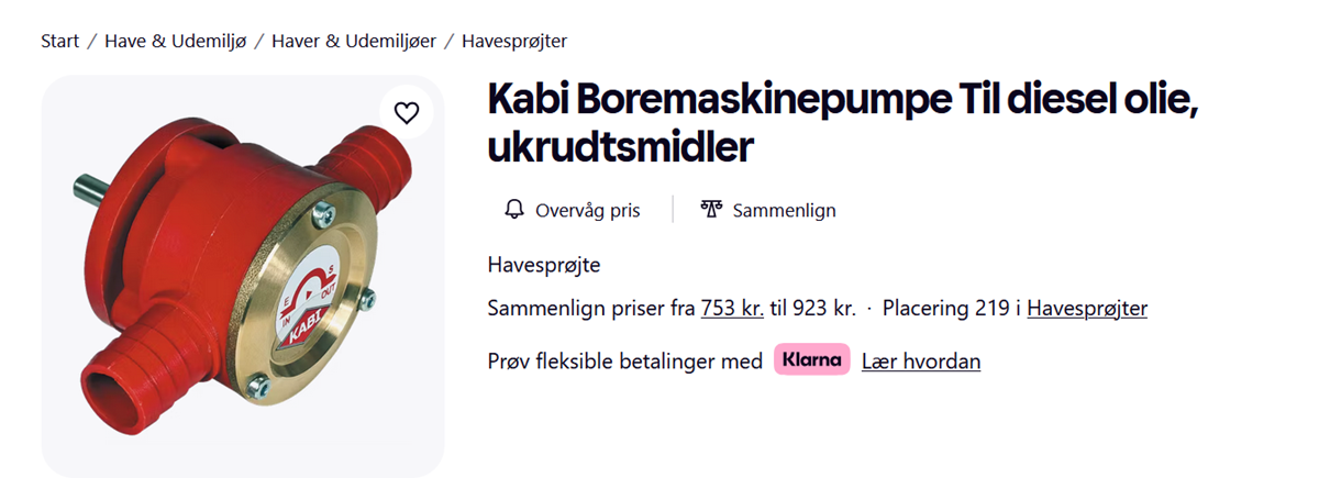

Jeg har brugt sådan en pumpe her til fyringsolie, den fungere fint..
Men bedst hvis man har en boremaskine der køre 3000-4000 o/m
