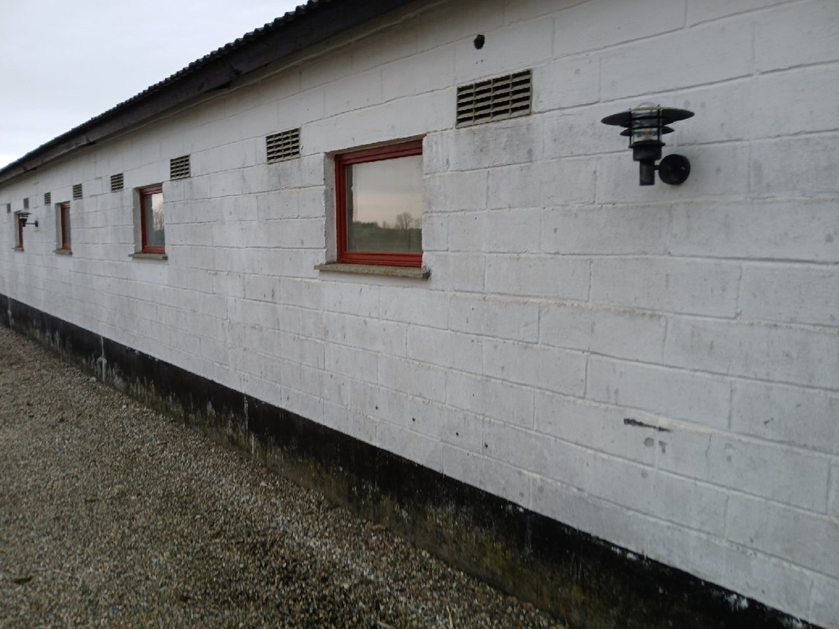

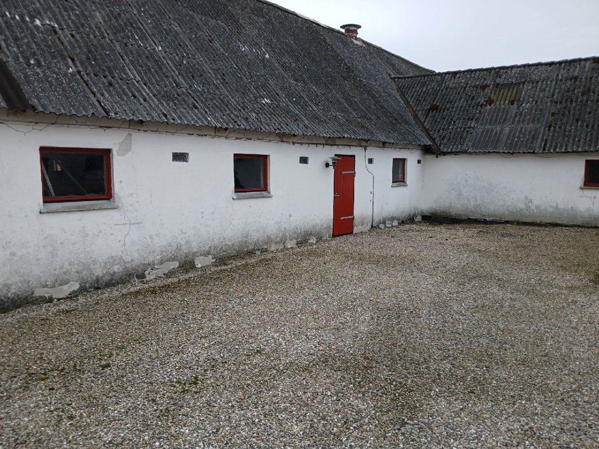

Vi flyttede fra parcelhus til gård for 3 år siden, og nu er det tid til denne sommer at male udbygningerne. Der er over 1000m2, så måske en opgave der skal deles i to år, det må vi se... :-)

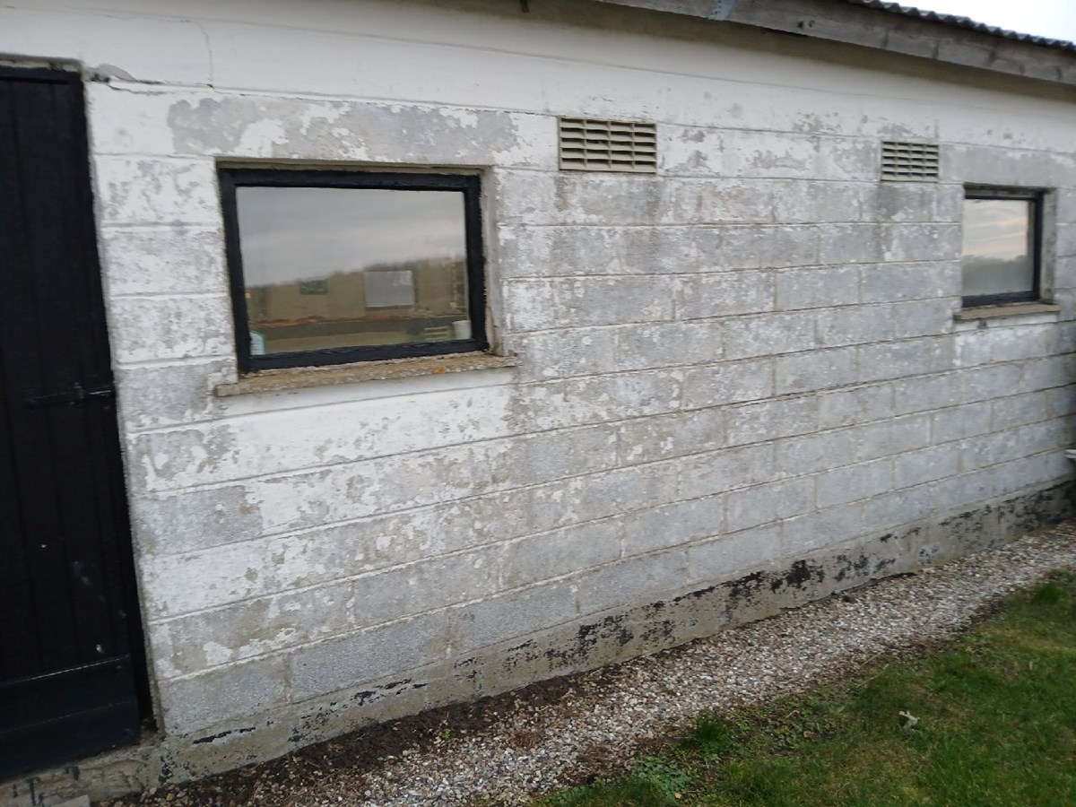

Det meste af det hvide smitter af på en finger, så det er vel kalk, og så skal der vel kalk ovenpå? Soklerne er sorte og smitter ikke af. Vi har fået lavet de revner mv der var...
Inden vi går i XL Byg og sælgeren vil sælge os alt muligt, har I gode råd? Vi er vant til at male konen og jeg, både ude og inde, men har hverken malet med kalk eller malet sokler før.
Gode råd? Temperatur? Rækkefølge? Rulle? Afrenses først?
Og ja, det holder sig pænt længere hvis vi havde tagrender og afløb, men på over 1000m2 har vi opgivet det...

brug skalcem det er langt bedre , og holder 5-6 år , hvorimod kalk skal have hvert år
koster selvfølgeligt noget mere , men det er givet godt ud
og når du først er i gang tager det max en uge for 1 mand , så har alt fået
Skalcem anbefales ikke ovenpå kalk, vel? Så skal det gamle fjernes først?

 alt løst kalk skal af uanset hvad du bruger
langt de fleste bruger skalcem i dag inc mig selv , og langt de fleste er startet oven på kalk
skalcem er en cementbaseret farve , den arbejder fint sammen med kalk
Ja brug skalcem eller Weber Cempexo som begge er cementbaseret og er super nemme at arbejde med. Brug en kalk børst/kost til påføring og forvande væggen først som der står i brugsanvisningen.
Bruger selv "sokkeltjære" Icopal murasfalt til sokkel som er nemmest at arbejde med til sommer.
Svært at se om det bare er en sort sokkelmaling eller murasfalt der er brugt.
sokkelmaling påføres til sidst så slipper du for hvide pletter på sort maling. :-)

 ja cempexo er det samme produkt som skalcem , men skalcem er væentlig nemmere at arbejde med , og holder lidt bedre oven på kalk

Vi kalker ikke hvert år.
Skal kalke i år, og gjorde det senest i 2022(tror jeg nok). Og det ser stadig rigtig ordentligt ud.
