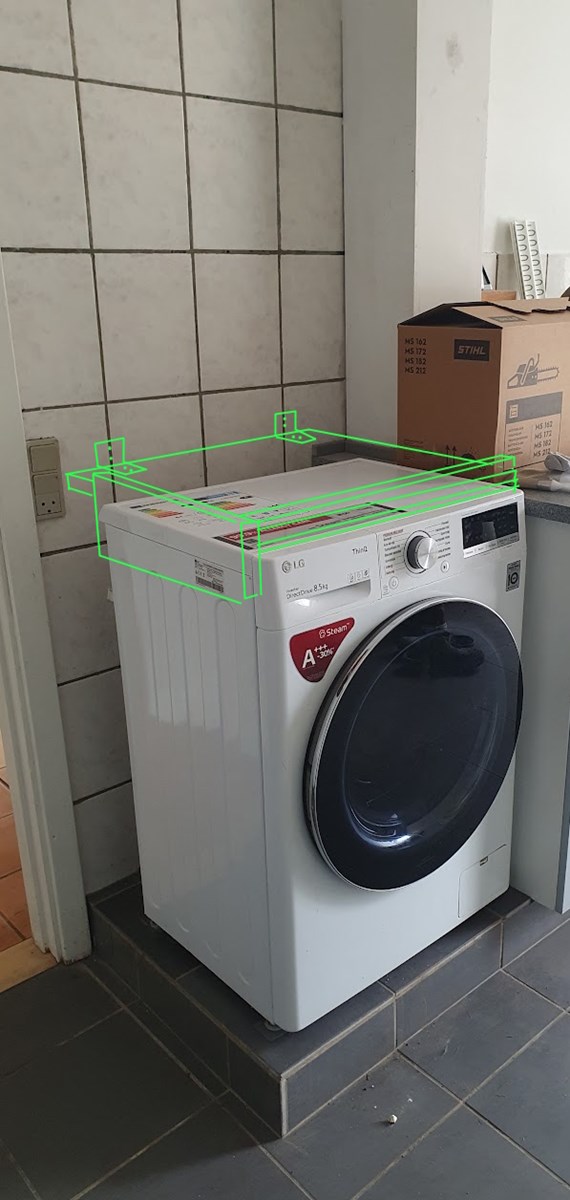

Plade mellem vaskemaskine og tøretumbler
Tørretumbleren er dybere end vaskemaskinen, så umiddelbart skal der en plade imellem for at stable tumbler ovenpå vaskemaskine. Jeg stoler ikke helt på at vaskemaskinen bliver stående når den centrifugerer
Holder ideen? Se billede.
En plade oven på vaskemaskinen, pladen skrues i væggen (og en plade ligger løst under denne plade, så man evt. kan fjerne vaskemaskinen uden at skrue pladen af væggen)
En sideplade monteres, som dækker overkanten af vaskemaskinen og underkanten af tumbleren. Ydermere en liste foran tørretumblerens forben.
Risikerer jeg at vaskemaskinens centrifugering flår det hele fra hinanden?

Jeg har lagt en plade direkte på vaskemaskingen og så tumbler oven på. Det har nu stået 4 år uden at vælte - med tøj fra 5 personer i husstanden
Det kan hjælpe at bruge antiskrid-måtter og kraftige beslag, men det sikreste er egentlig en speciel stablekit designet til vaskemaskine og tørretumbler, som tager højde for centrifugens kræfter. Ellers kan vibrationerne efterhånden løsne skruer eller beskadige maskinerne.

Jeg sætter altid et hulbånd bag på i hver side så tumbler ikke falder ned. I dit tilfælde kan vaskemaskinen hoppe ud over kanten og så vælter det hele.
Du skal holde øje med det under de første centrifugeringer. Har maskinen flytte sig det mindste så skal der gøres noget. Min egen vaskemaskine har da forladt sådan et repos og lå med lågen ned ad og centrifugerede videre.
Jeg ville undlade alt den plade konstruktion og koncentrere mig om at ben på vaskemaskine var justeret korrekt så den ikke flytter sig. Og sætte strop imellem vaskemaskine og tumbler.

stablekit... de passer vist ikke generelt til enhver vaskemaskine/tumbler?
Vi har et stabelkit på vores vaskemaskine, så tumbleren står oven på vaskemaskinen, det har virket de sidste 15 år, og aldrig givet problemer.
Stabel kittet er skruet fast på vaskemaskinens topplade...
Min egen vaskemaskine som faldt ned havde ingen tumbler oven på sig.
Den med at sætte dem sammen med hulbånd har virket hos mig og mine kunder i de sidste 40 år. Brug den øverste skrue på vaskemaskine bagplade og den nederste på tumbler.
Og sørg for at vaskemaskine ikek kan vrikke når man tager hårdt fat i den.

Har du et billede? Min tumbler er jo nogle centimeter dybere en vaskemaskinen
Hvordan "ikke vrikker"? Før eller efter jeg sætter tumbleren ovenpå?
Jeg har ikke billede. Når jeg skriver hulbånd er det jo netop fleksibel.
Vaskemaskine skal ikke vrikke, når den står på sin plads før du sætter tumbler over. Så trækker du maskinen frem og monterer tumbler hvorefter det hele kommer på plads igen. Så vil det heller ikke vrikke efter montering.
Med "vrikke" mener jeg lidt ligesom en stol hvor det ene ben er lidt kortere end de andre, eller den står på ujævn underlag. Du tager fat i maskinens top  og skubber lidt frem og tilbage. Så kan du nemt mærke em den står fast.
