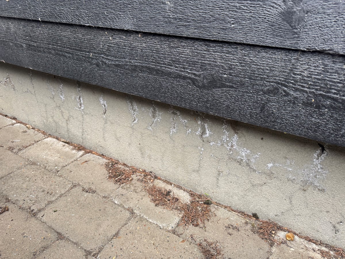

Hej med jer,
Jeg tror jeg har et større problem med vandskade i mit fundament (se billede).
Jeg har 2 umiddelbare sprøgsmål:
- Hvor skidt står det til og hvad skal jeg være ekstra obs på?
- Kan jeg gøre noget selv?
- Hvilken type håndværker ringer jeg til? Murer?
På forhånd mange tak for jeres input :-)
Billeder ville være godt..
Vand gør i sig selv ingen skade på soklen, men skyller den underlaget under soklen væk, kunne det måske være det der har givet revner.
Har du overvejet  om din forsikring vil dække?
Ja en mure kan helt sikket klare at reparere skaden..
Mange tak for svar - jeg glemte helt billedet, så det kommer lige her.
Det ligner ubetydelige revner i pudslaget, det er meget almindeligt.
Vil du dem til livs, skal pudset bankes af, og soklen skal pudses op på ny..
