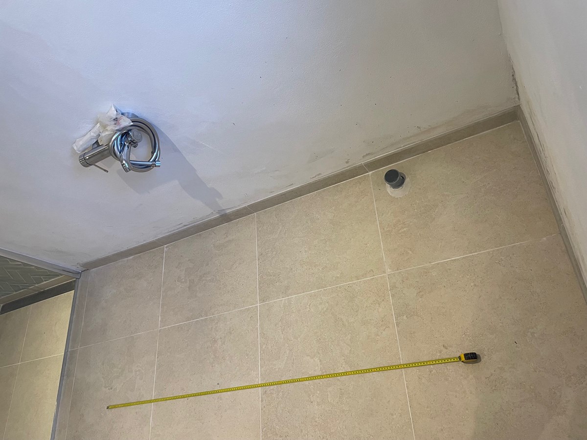

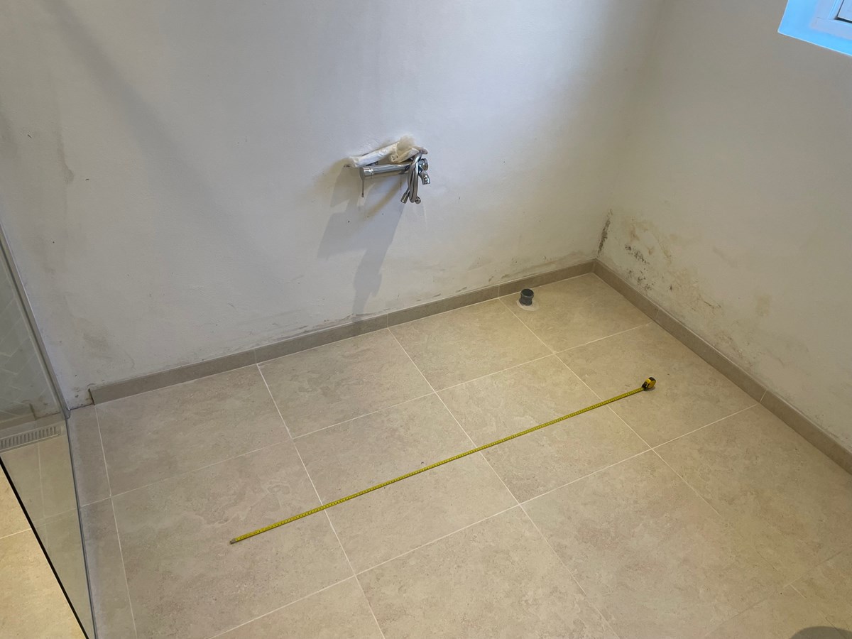

Det skal tilsluttes afløbet som ses i gulvet. Afløbet er uden vandlås, så badekaret får sin egen vandlås.
Problemet er at afløbet i gulvet er placeret langt oppe i hjørnet og badekaret kan derfor ikke sættes direkte over afløbet. Hvordan kan badekaret derfor tilsluttes? Hvordan vil i løse "problemet".
Jeg er klar over at det så bliver med et synligt afsløbrør over gulv.
PS: Der ligger gulvvarmekabler under gulvet.
Lad mig høre fra jer.
Venlig hilsen
Mads
evt byg en solid  forhøjning der kan klare vægten fra x antal liter vand som badekaret står på så afløb skjules
h+h gasbeton plader hvor der skæres en rille til afløb inde i pladen så det ikke ses i enden, evt lav den så når man træder ud af karet så træder man ud på forhøjningen så det ikke er en brat kant ned til dit oprindelige gulv, pudses og evt hvide fliver som beklædning
