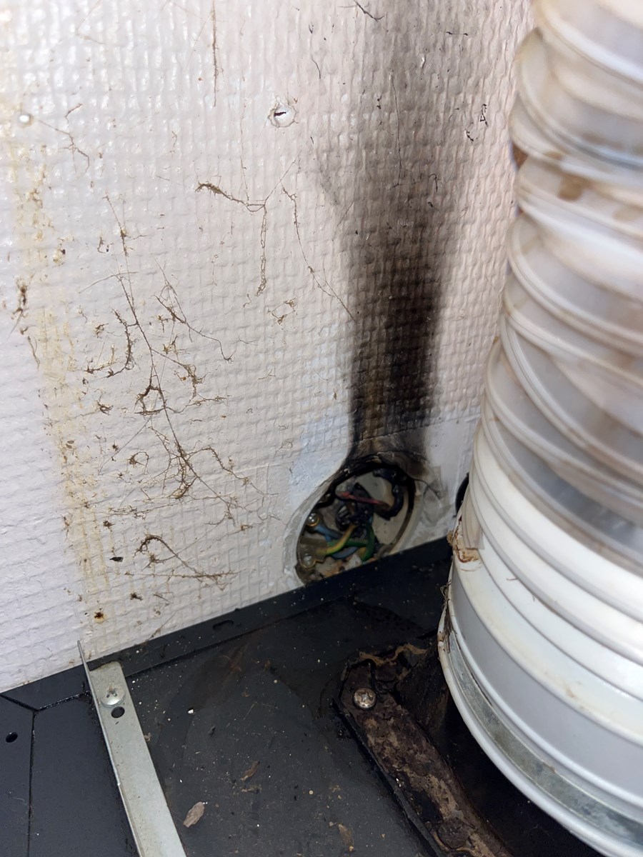

Mens vi er i gang med aftensmaden kommer der pludselig gnister fra el installationen ved emhætten og el relæ slår fra. Ledninger i kontakten er smeltet.
Ingen stikkontakter virker i køkkenet. Ingen lys i køkkenet, badeværelse.
Jeg er godt klar over at vi skal ha fat i en elektriker men er der noget der kunne fortælle mig hvad der venter os.

Det er svært at se på billedet, men umiddelbart mangler der en samlemuffe på den brune.
Prøv ( mens der er slikket for strømmen ) at sætte samlemufferne på igen og efterspænd skruerne i alle de andre. Derefter kan du forsøge at koble gruppen ind igen.
Prisen på en reparation er umulig at svare på da opgavens omfang er ukendt. F.eks. må emhætten ikke sidde ovenover udtaget så låget ikke kan komme på, så enten dåse eller emhætte bør flyttes.

Altså ledninger er smeltet så jeg tænker det skal udskifes. Lys andre steder virker heller ikke
Du trækker ledninger lidt ud, klipper 8-10 mm væk og sætte en ny samlemuffe på. Så tænder du igen for sikringsgruppe / skifter sikring og monterer krydderi / front igen. Ledning er ikke smeltet, men måske er isolering lidt beskadiget.
