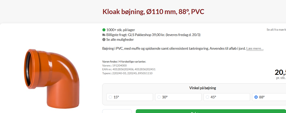

je_ns 13060 17-03-2026 16:05 Søren O skrev den 17-03-2026 15:37:10“Vandret” liggende afløbsrør skal ligge med fald - derfor 87o. Skal der kun være 20 promille fald presses rørene kun lidt, så i det tilfælde ville 88o have været det rigtige. 110 mm er 88gr så passer det jo også med faldet. Vi prøver igen, i morgen --
