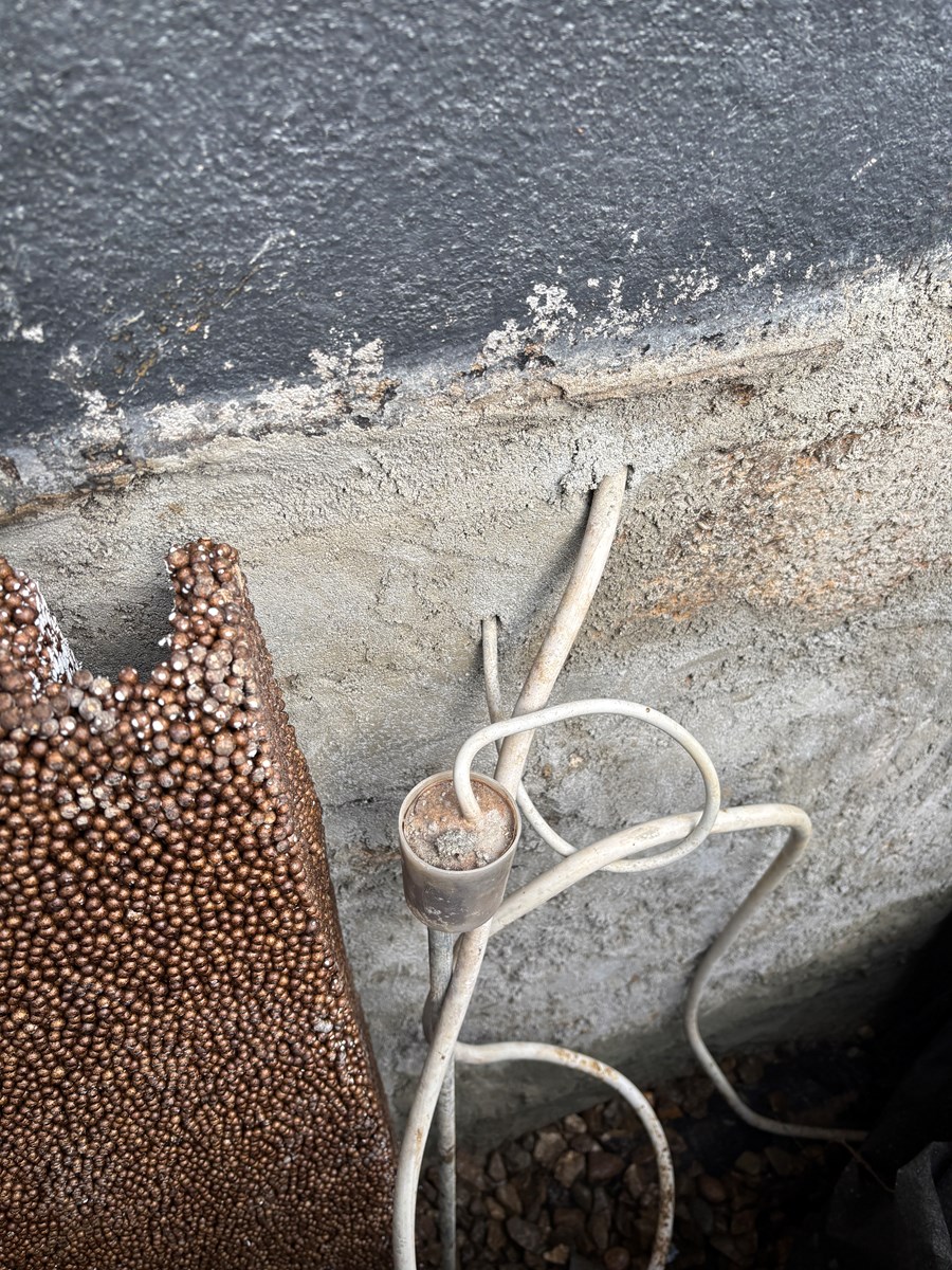

Jeg er ved at isolere kælderen og her kommer strøm ud indefra relæet.
Er der nogen ide i at få gjort klar til elbil nu, imens jeg er “hernede” ? Kan jeg få trukket kabel ud til en boks eller lignende som er monteret på kældervæggen som jeg så senere kan trække selve kablet ud til garagen? ​
 Vh.
Det kan du godt.
Når du alligevel har elektrikeren ude, så få ham også til at flytte dit jordspyd. Som nu hvor det står lige opad isoleringspladen, er det ikke sikkert, der er god nok forbindelse. Ikke mindst ved elbilsladere, er det vigtigt at overgangsmodstanden ikke er for høj.
Nemmeste er at ligge et ø50 mm føringsrør, og evt. et 5x6mm2 kabel.
Du kan trække et kabel ud, rulle den sammen og efterlade rullen i jorden til senere brug. Det er ikke godt med en boks på kældervæggen.
Jeg kan dog ikke lige se den store fordel, da du alligevel senere skal grave en grøft  hen til elbillader.
