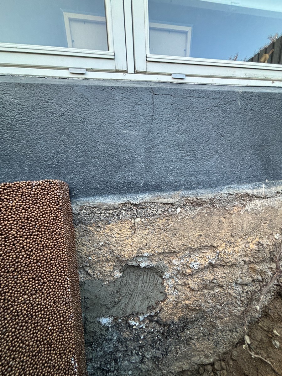

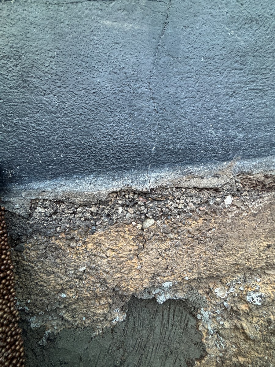

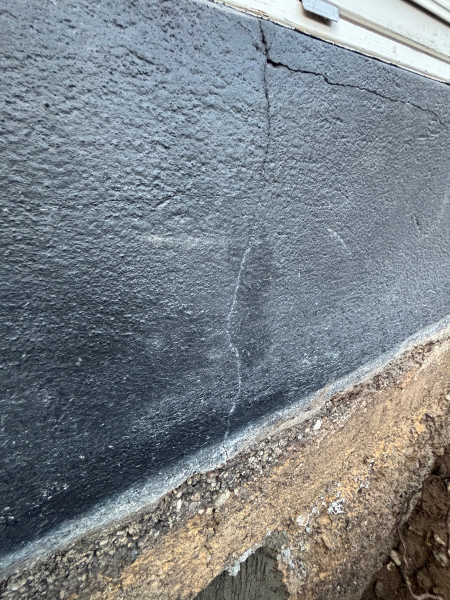

Jeg er ved at klargøre fundamentet til isolering. Og et par steder har jeg nogle sætningskader som går et godt stykke ned i fundamentet.
Skal jeg reparere dem nu jeg er hernede og hvordan?
Jeg tror de stammer fra da man understøbte kælderen da de er flere steder.
 Vh.
Hvis du vælger at reparere revnerne, så hug alt det løse væk, og huk en rende centreret om revnen, ca 4-5 cm dyb, vil du gå allin så skær nogle riller på tværs af af revnen, og læg armeringsjern i, og brug rustfri armering.
Jeg ville pensle området der er hugget fri, men tynd 1:1 sand og fliselim til udendørs blanding. Når det har sat sig .
(Har du ikke fliselim, kan cement bruges) fyldes revnen ud jeg ville jeg fylde ud med cement/sand i en 1:3 og en rimelig tør blanding, så den kan komprimeres.
