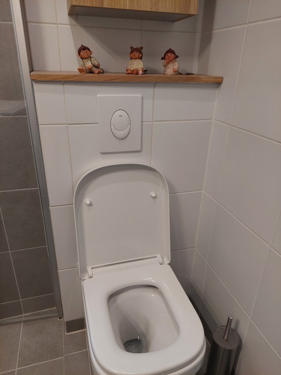

Stort skyl og lille skyl det samme!?
Vi har et indbygget toilet med den trykplade, som jeg har uploadet et billede af. Jeg har haft den afmonteret, og der sidder en lille trykluftslange monteret til begge knapper.
Problemet er, at det virker som om både stort og lille skyl er helt ens – altså at begge knapper giver et stort skyl. Jeg har også læst mig frem til, at man burde kunne trykke på den lille knap for at stoppe skyllet, mens det er i gang, men det virker heller ikke.
Er selve trykpladen i stykker, eller kan det være noget andet? Jeg håber, at nogen har oplevet noget lignende.

 Det er en lejlighed fra 2022, så tænker bare vvs’erne havde travlt.
Har du forsøgt at justere skyllenes størrelse ?
Har i dag justeret og det viste sig at begge skyl var sat til max og desuden var der mere vand i end til stregen i cisternen.
Så nu bruger det noget mindre vand, så nu håber jeg det kan ses på vandregningen næste år 😁
