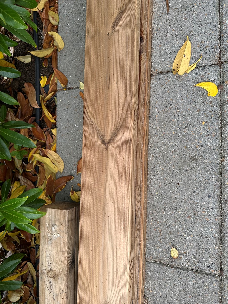

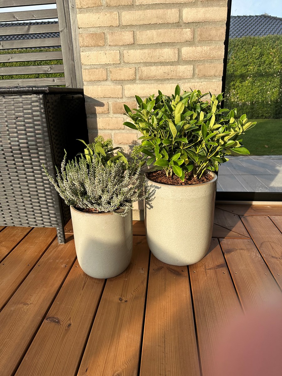

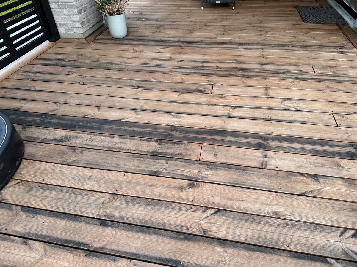

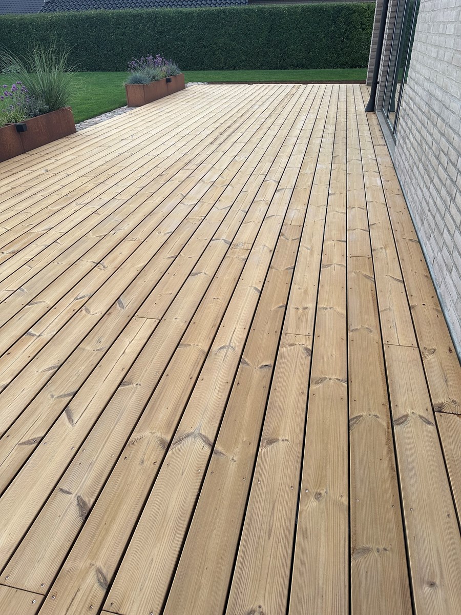

Første billede er af terrassen nyslebet og det næste er af en bræt som er ubehandlet og tredje billede færdig olieret og tør terrasse.

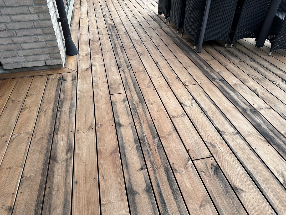

De sidste ​billeder er af terrassen nu….
Det ligner svamp, brædderne skulle nok have haft noget svampedræbende inden de blev lagt, men det er jo for sent nu.
Men termowood skulle jo være fri for svampespore, da det er opvarmet til ca 200 gr. så det må vøre noget overfladisk, der er kommen efter det.
Jeg ville prøve med Rodalon om det kan vaske det sorte væk.
Nogle bruger oxalsyre men det har jeg ingen erfaring med..
