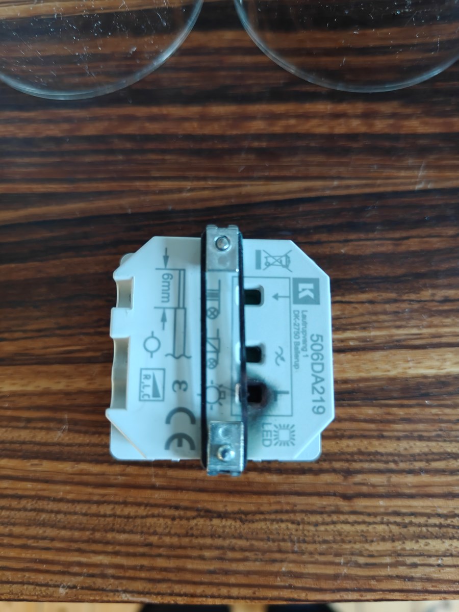

Jeg fandt ud af det, det burde ikke være muligt men den helt nye lysdæmper brændte af, det har jeg godt nok aldrigt oplevet før-

Jeg opgav og fik en elektriker til at fikse det, han målte strømmen på skinnen og der var helt død og kiggede så på lysdæmperen, han har heller aldrig set en hel død ny lysdæmper før.
Så problemet har hele tiden været den mekaniske lysdæmper kombineret med LED der ikke virkede, skift til ny LED lysdæmper der ikke virkede og så virkede det hele med LED lysdæmper no 2.
Ja, men så er opgaven løst.
