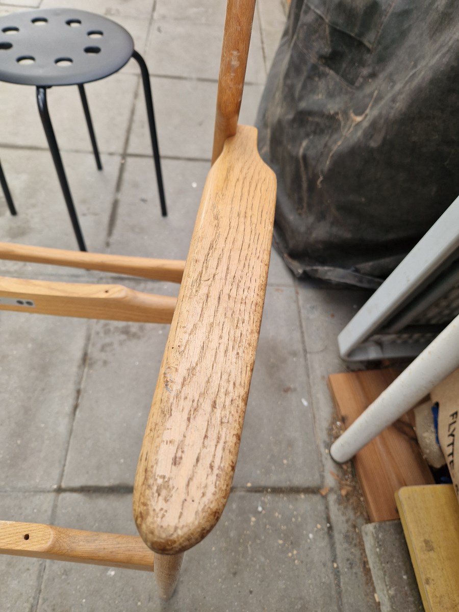

vi har  Erik Buch designerstole Vi har arvet og vi vil godt omlakere dem fra lakeret overflade til oliebehandlet overflade .
Er der nogen der kan vejlede os hvordan vi gør det
Det er svært.
1. Du skal have ALT lak af, og her mener jeg ALT, er der bare den mindste rest lak tilbage vil olien ikke trænge ind i træet og det vil fremstå som "våde pletter" der aldrig tørrer.
2. Olie på slidflader såsom armlæn, ryg eller siddeflade vil hurtigt blive slidt ved dagligt brug og rengøring, så du skal forvente at du skal over stolen med ny olie ca hvert halve år eller måske kortere tid.
Hej Henrik.mange tak for dit svar.
 Har du en idé om hvordan jeg fir de dybe mørke striber væk.
Det ligner egetræ og de årer er helt normale, så de vil altid være der
At de er så tydelige kunne tyde på at lakken er slidt af, og derfor er træet udsat for skidt og fedtstof fra hænder der rører ved det,
Prøv først med vand og sæbe på en svamp, men de vil sikkert ikke forsvinde helt.
Tusind tak. Jeg prøver,  er det bare almindelig håndsæbe
