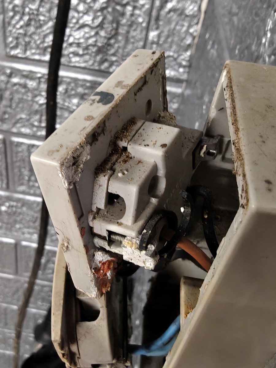

Udskift af afbryder matrix 10 6310 13-03-2026 18:36 Skal have udskiftet den gamle afbryder hvor der er en sort og en brun ledning Hvor skal de monteres i den nye afbryder 7 svar Følg tråden Annonce Annonce Annonce

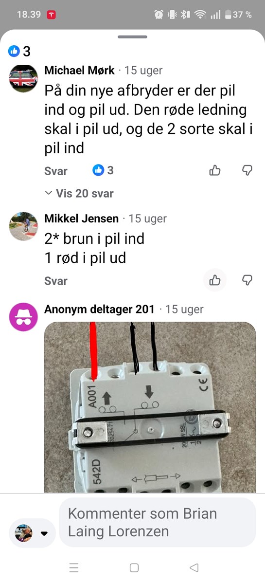

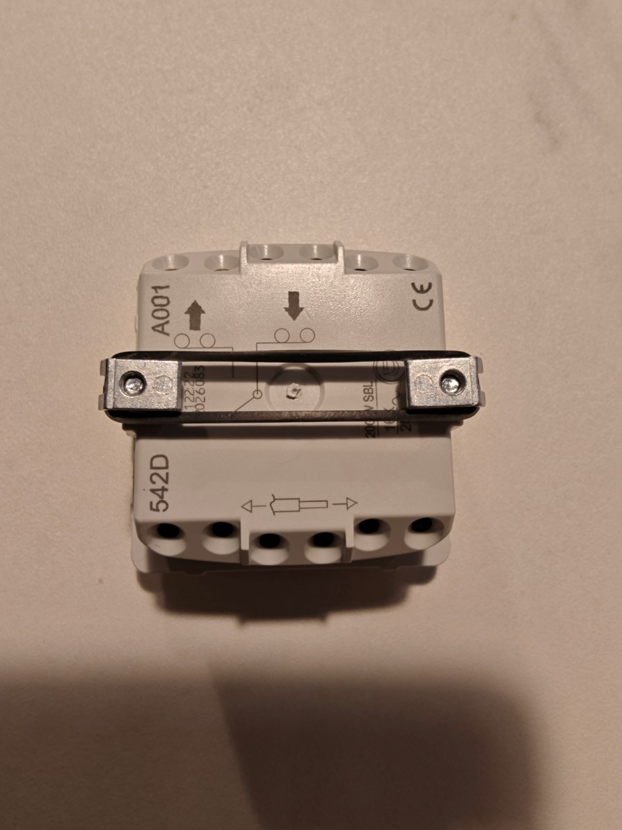

S. Fabrin 19687 4400 13-03-2026 18:44 Den brune monteres i klemmen pil ind og den sorte i pil ud.Husk at sætte rammen på inden. fase
S. Fabrin 19687 4400 13-03-2026 21:39 Ja, den brune i klemmen pil ind , hvor den sorte på billedet monteret og den sorte i klemmen, hvor den røde på billedet er monteret. fase
matrix Trådstarter 10 6310 14-03-2026 05:46 Er bare lidt forvirret da billedet viser det modsatte jeg kan se jeg har 2 sorte og 1 brun ledninger så den eller dem der er strøm i skal i pil ud?
S. Fabrin 19687 4400 14-03-2026 07:09 Hvis du har 2 sorte, sætter du bare dem i klemmen med pil ind. Så er begge huller fyldte.Den brune monteres så i pil ud. fase Annonce
ev elmand 30603 7480 14-03-2026 09:51 Når der skrives sådan så er det fordi det i princippet er ligegyldig om fasen kommer på >pil ind< eller >pil ud< når vi taler om en enkelt ( 1 pol ) kontakt. Der dannes forbindelse inde i afbryder, eller også er der ikke forbindelse. Men slutresultatet bliver at lyset enten er tændt eller slukket. Har nogen samlet det, kan det skilles ad. Samles igen ? ?m.v.h. Erik (1/2 ekspert i mange ting)
