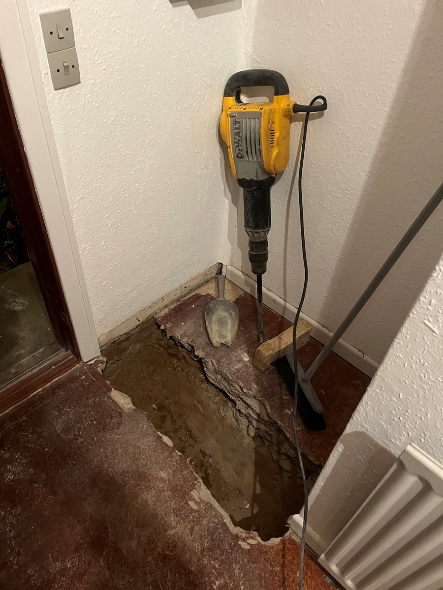

Så er første ‘spadestik’ taget.
Jeg var lidt overrasket over at fundamentet mod ydervæggen virkede let fugtig. Altså kun meget let og sandet 10cm derfra er knastørt. Men alligevel. Fundamentet er massiv beton i 60’er hus. Er der grund til bekymring eller er det acceptabelt når man alligevel isolerer og etablerer gulvvarme?
