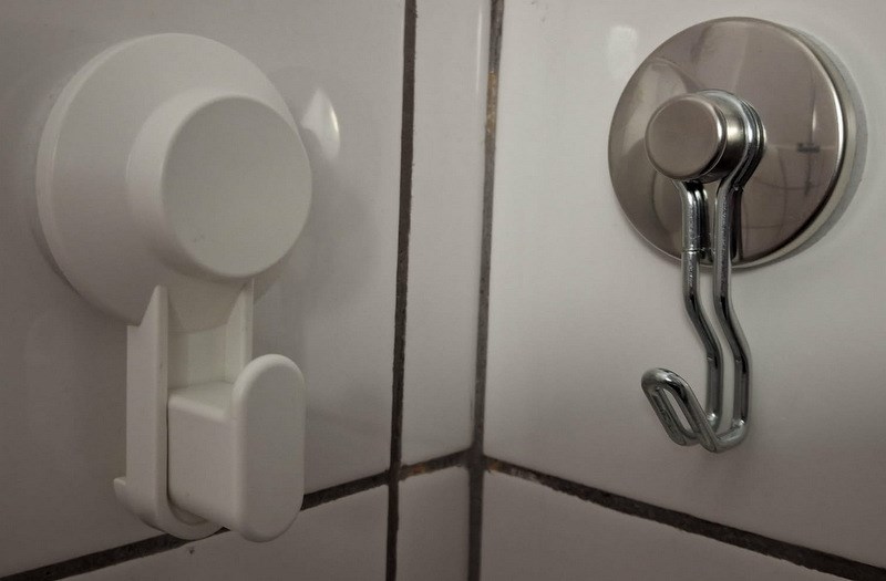

Kan I anbefale en god sugekop med krog, som jeg kan suge fast på et køleskab, til et viskestykke?
Jeg købte 2 forskellige i Ikea for 2 år siden. De kunne godt finde på at falde af med et par måneders mellemrum, men nu falder de af næsten hver dag.
Med en sugekop er det kun et spørgmål om hvor lang tid der går inden at "falsk" luft har suge sig ind under og den falder af.
Du kan prøve st smøre lidt olie  (madolie) på fliserne for at tætne, inden du trykker den på.
Efter min mening er en skrue den rigtige løsning. Find en rigtig slank, så du kun skal bore i en fuge. Put en træsplit i hullet (fx fra en flækket tændstik) og skru skruen i. Det er rimeligt let at reparere fugen, hvis krogen skal fjernes.

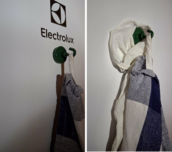

På et køleskab kunne en kraftig magnet måske bruges .

Mange tak  . Jeg har slet ikke tænkt på en kraftig magnet.
Jeg har fundet en lille en i gemmerne for at prøve og det virker fint.
Og det glider ikke ned, med en gummihandske mellem magneten og køleskabet.
Jeg må hellere købe en magnetkrog med skridtsikker belægning.
Ja, dem på badeværelset falder også ned. Jeg må have et par stykker selvklæbende eller lille skrue i fugen.
