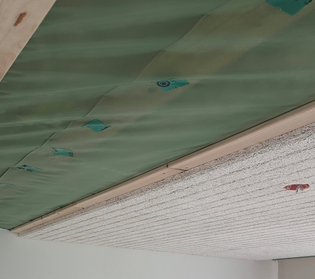

Dampspærrer SMO 38 12-03-2026 08:35 Hej med jer. Vi er ved at sætte Troldtekt op på vores dampærrer. skruerne fra troldtekten vil “bryde” dampspærren når jeg skruer troldtekt op i forskallingen med dampspærren under forskallingen. Har det nogen betydning? 7 svar Følg tråden Annonce Annonce Annonce

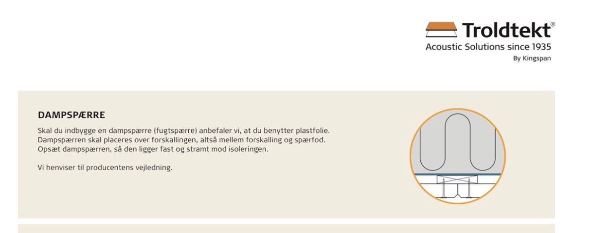

johnm 613 12-03-2026 10:55 Superdiy skrev den 12-03-2026 09:55:02Det betyder ingenting. Ved troldtekt foreskrives dampspærre bag forskalling, du kan jo ikke spænde en troldtekt plade tæt imod dampspærre.
Bygningskonstruktør 2095 . 12-03-2026 12:12 Som Johnm skriver så bryder du dampspærren fuldstændig. Der skal en forskalling mellem troldtekt og dampspærre. Hvis forskalling går igennem huset over væggene. Så sæt dampspærren under eksist. Forskalling og lav ny forskalling under dampspærren. Med venlig hilsenHjordrupHansenByggerådgiver/byggesagkyndigProjekterings-, IKT og procesleder.
ev elmand 30612 7480 12-03-2026 20:19 Når man skruer ny forskalling op så "bryder" man også dampspærre. Jeg mener ikke at skruer igennem plast betyder noget af betydning, da plast jo er lidt elastisk, så det "smyger" sig omkring skruen. Har nogen samlet det, kan det skilles ad. Samles igen ? ?m.v.h. Erik (1/2 ekspert i mange ting) Annonce
BOFH 3942 8600 12-03-2026 20:32 ev elmand skrev den 12-03-2026 20:19:26Når man skruer ny forskalling op så "bryder" man også dampspærre. Ja, men den bliver klemt imellem forskalling og spær, det er jo ikke tilfældet her./BOFH Giv mig min kop kaffe og et serverrum!
HrT 2480 3400 12-03-2026 22:57 Præcis. Træ mod træ med plast imellem må siges at være noget tættere end porøst træbeton mod træ.
