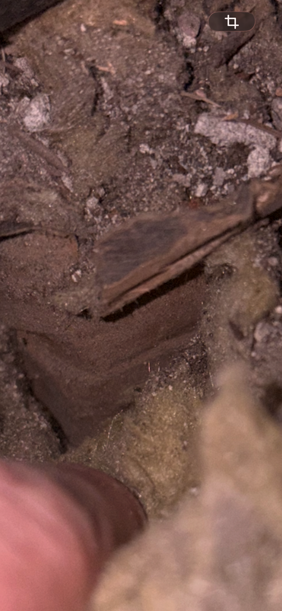

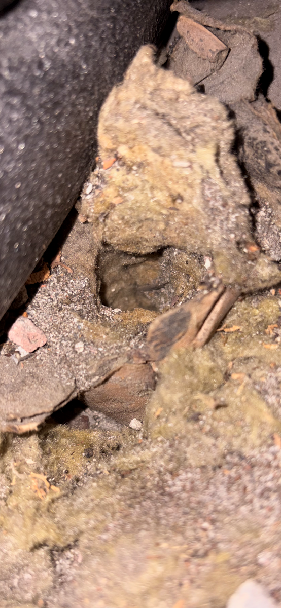

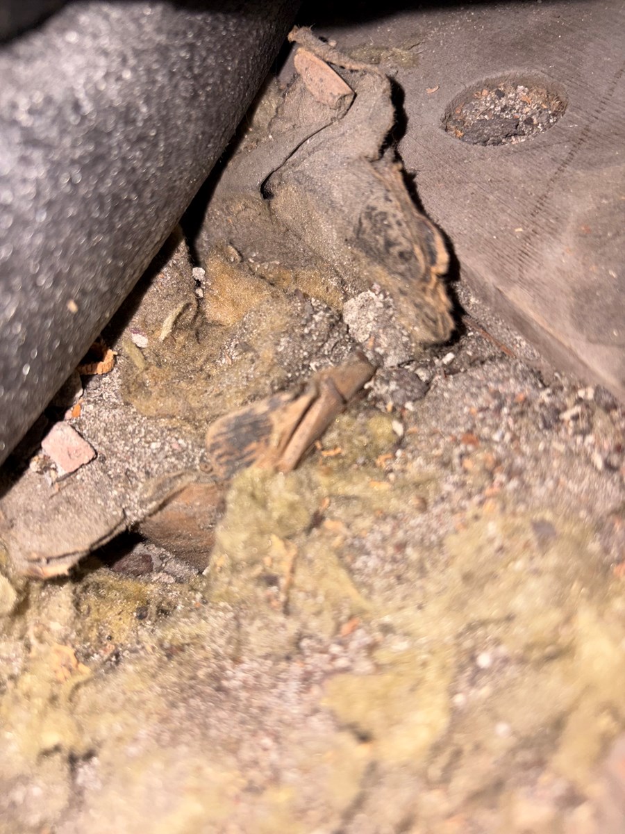

Jeg er ved at renovere min loftetage i mit hus fra 1921. Jeg har fjernet gulv for at lave ny rørføring og lave nyt gulv.
I den forbindelse har jeg fået øje på noget under gulvbrættet som jeg undrer mig over hvad er.
Man kan se hvad der ligner noget papir/pap agtigt materiale formet som et rør og som tilsyneladende går gennem etageadskillelsen. Det er papfarvet udvendigt og mørkere indvendigt. Hvis jeg skubber lidt til det kan jeg se det går ned i laget med lerindskud. Det virker umiddelbart ikke som om der noget i det andet end noget isolering der er lagt ned og så rester fra lerindskud. Jeg prøvede at fjerne det øverste isolering stikke en finger ned. Det virker ikke som om der er noget i det.
Hvad kan dette være?
Gammel rørisolering, som er mineraluld med pap omkring..
Tak for svar. Synes bare mere det ligner et “hylster” og at isolering er lag senere for at lukke det af. Men så længe det ikke er noget at bekymre sig om skal jeg måske bare lade det være
Der kan være pap inderst, så mineraluld og så noget lærred/maling yderst. Det inderste pap kan indeholde asbest:
Se 9.3:
https://at.dk/faa-viden/asbest/byggematerialer-med-asbest/
Tak buller27.
Der er tilsyneladende ikke andet materiale og når jeg fjerner lidt af mineraluld ser det hult ud.
Der har ikke været varmerør her, da der ikke har været centralvarme i huset før slut 80’erne og de løber ikke her.
Der er en faldstamme tæt på, så jeg tænker om det kan have været noget der har været omkring den eller noget andet. Når jeg googler dukker bitumenpap op som en mulighed. Det kan også forklare den mørke inderside
