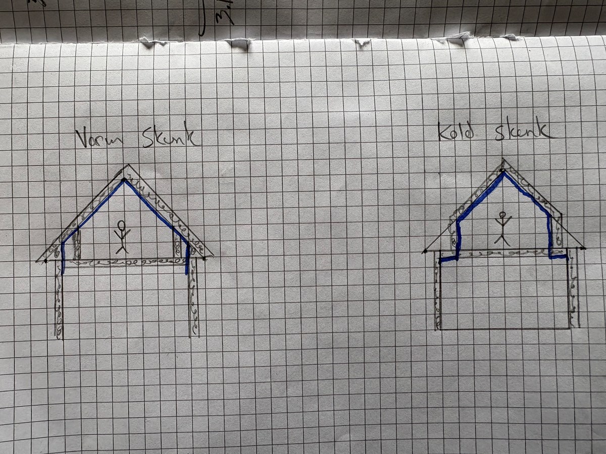

Hej LDS,
Jeg har fået fat på en tømrer som har lovet sig til at skifte mit tag til sommer.
Jeg har et 1970er hus uden nogen dampspærre, kold skunk med kondens problemer og en masse træk. Husets facade blev efterisoleret inden køb, men taget står uden dug eller undertag og har sådan nogle måtter som er klipsede mellem tagspærrene. Der er ingen dampspærre nogensteder i skrivende stund.
Nu vil vi have det hele skiftet og få lavet et ordentligt undertag, samt isolere ordentligt mellem spær.
Hvilke forbehold skal jeg tage? Hvad med ventilation?
Hjælp og rådgivning søges!

Du har ret, jeg kan godt se nu at mit indlæg hverken sætter noget specifikt spørgsmål, eller giver videre indblik i hvad jeg gerne vil.
Tanken med at lave den kolde skunk til en varm skunk er, at jeg måske kan slippe for at lave større indgreb i den indrettede del af loftet (anden sal). Det er planen at få et Plannja Sinus alutag. Det som jeg har i forvejen er et alu tag.
