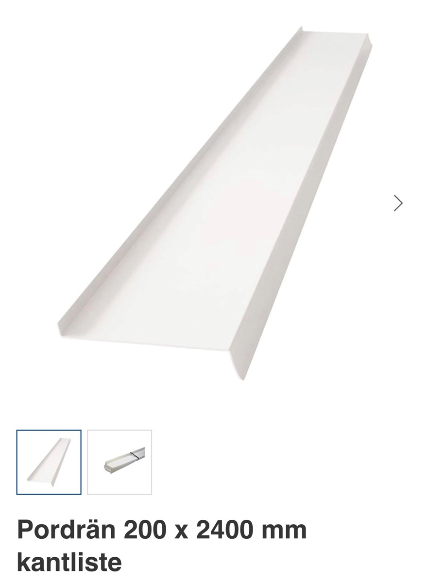

Hej. Jeg er ved at isolere kælderen.
Som afslutning over isolering, ca 10 cm under terræn bliver der lagt en kantliste for at undgå at vand kommer ned i isolering.
Den er lavet i plastik.
Hvilken fugemasse vil i bruge mellem betonsokkel og plastik?
Jeg har også overvejet om man skulle fræse en aluliste ind i soklen i stedet.
Men den skal stadig fuges :)
Tak og god dag.
 Vh.
10 cm under terræn. Er det ikke meningen det skal føres helt op så der ikke er noget der er uisoleret?
Du kan bruge en hvilken som helst kvalitestsfuge f.eks. sikaflex AT.
