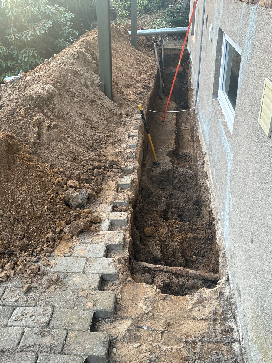

Har lige gravet ned til underkant af sokkel udevendigt på den ene side af huset. Jeg skal
Lige have sokkel pudset nogen lunde inden isolering. Der kommer ikke omfangsdræn da der ikke kommer særlig meget vand dsr pga hældning.
Der skal grundmurs plade op og 200 mm flamingo på soklen.
Det vil være nemmest at bruge fliseklæb på flamingo og mur og så trække grundmurs pladen på foran isolering. Men er det den rette løsning?
Der er sand i bundlaget hvor flamingo skal stå, men vil det være en fordel at smide 5 cm ral ned og stille dem ovenpå som drøn eller måske leca?
Fra flisekant og op til toppen af soklen inden mursten har jeg tænkt mig at isolere med 100 mm flamingo som stilles ovenpå toppen af sokkel isolering klæbe dem på og pudse net armering i. Men kan man det med flamingo?
