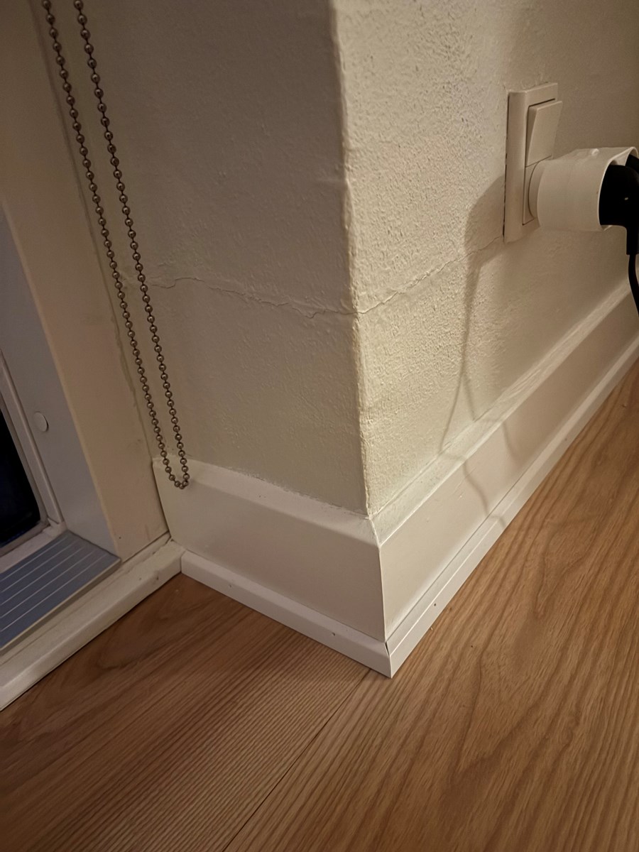

Fuldmuret hus fra 2003 Som vi overtog for to måneder siden

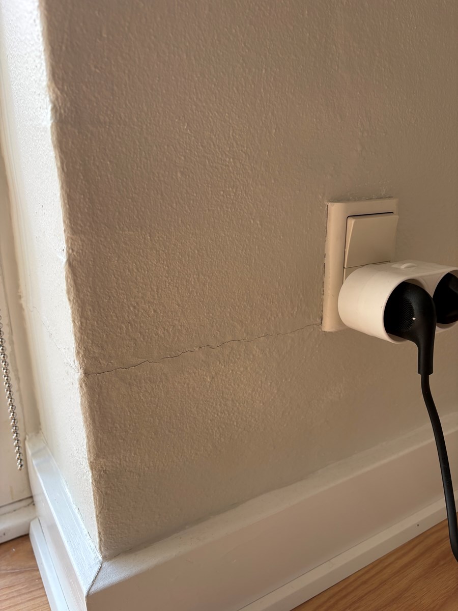

Vi har netop opdaget denne revne som er ret lang
Vi har ikke lagt mærke til den tidligere, heller ikke da vi skulle male
Skal jeg være bekymrer?
Når den er langsgående er det ikke noget problem..
Tak - hvad er den opstået af?
Ser ud som om nogen har fyldt en revne med gips e.l.
Jeg ville da den kører fra den viste 230v  stikdåse, om muligt kontakte sælger for at høre om der er lavet en, måske ulovlig, ledningsføring.
Ja eller skrue kontakten løs så kan du nemt se og der skulle gå et kabel den vej hvor revnen er.
Når du alligevel har kontakten løs, så tag lige et billede af dåsen i vægen, så er der sikkert nogle herinde der kan fortælle om det er lovligt udført.
