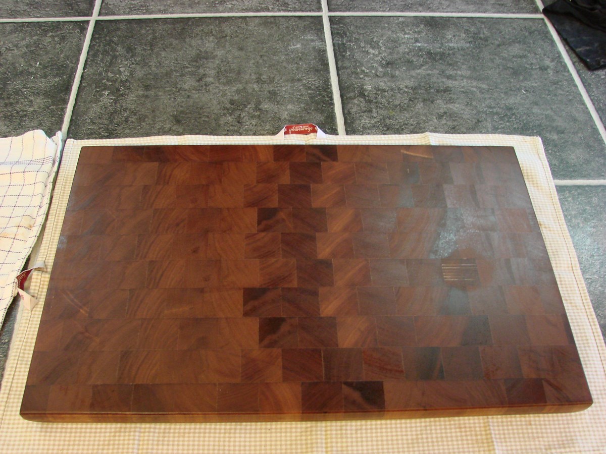

Det jeg lavede er fra 2019 og lever i bedste velgående med almindelig hvid lim.
