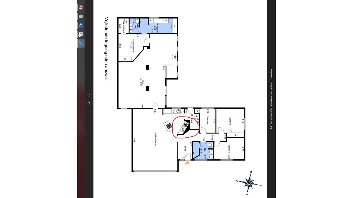

I forbindelse med huskøb, vil jeg gerne lave om i køkken/bryggers.
Men jeg er tvivl om noget er bærende i det felt markeret med rødt.

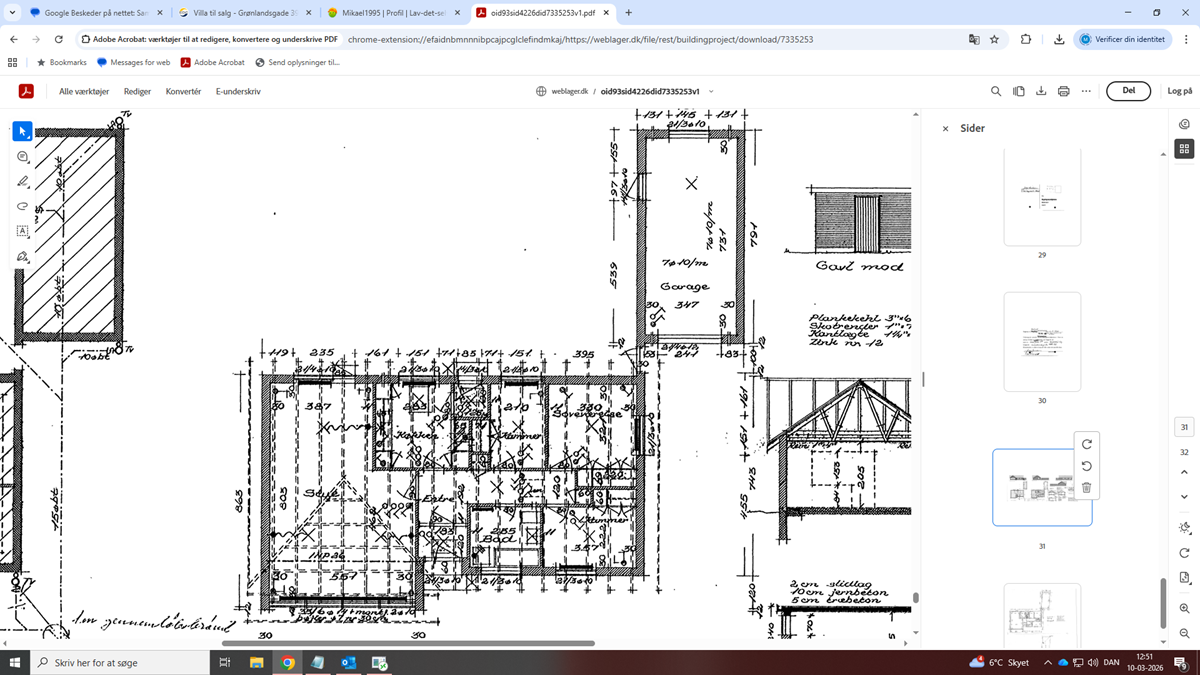

På det originale bygningstegninger, ligner det for mig at der allerede er lavet om i dette område.
Nogen som har en bud på, hvad der kan være op og ned her?
Der er ikke noget bærende i det. Og du har ret det er lavet om en gang. Det er selvbærende gitterspær.
Desuden er huset udvidet med stue osv.
