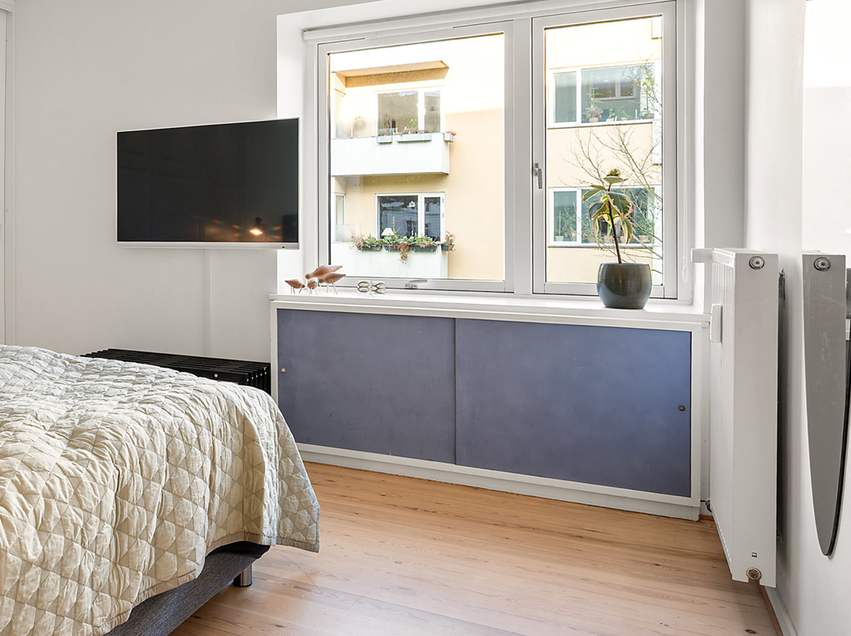

Hej.
Jeg er ved at købe en lejlighed, og for at optimere indretningen af soveværelset vil jeg gerne flytte radiatoren hen under vinduet. Der er pt et "indbygget skab" i dårlig kvalitet som nemt kan fjernes. Hvad vil det koste at købe en ny radiator og få en vvs'er til at rykke den hen under vinduet? radiatoren må gerne være billig, da jeg regner med at lave radiatorskjuler på sigt.
placering: Aarhus c
Tak på forhånd :)
7 svar
Det er vanskeligt at se udfra billederne hvor stor nuværende radiator er, men forvent ca. 2.000 kr for radiatoren + 2-3.000 kr for at flytte den. med synlige rør langs væggen. Er det i København eller lignende så forvent det er 50% dyre og lidt dårligere håndvæk.

Jeg tror du skal være meget glad, hvis du kan få det fikset for 5000 kr.
Sådan som rørene er placeret er det sandsynligvis flytning tilbage til hvor radiator oprindelig har været placeret. Så før du køber radiator skal du tjekke om ikke rørene som oprindelig sidder under skabet. I så fald bør du købe en radiator som lige netop passer i længde.
