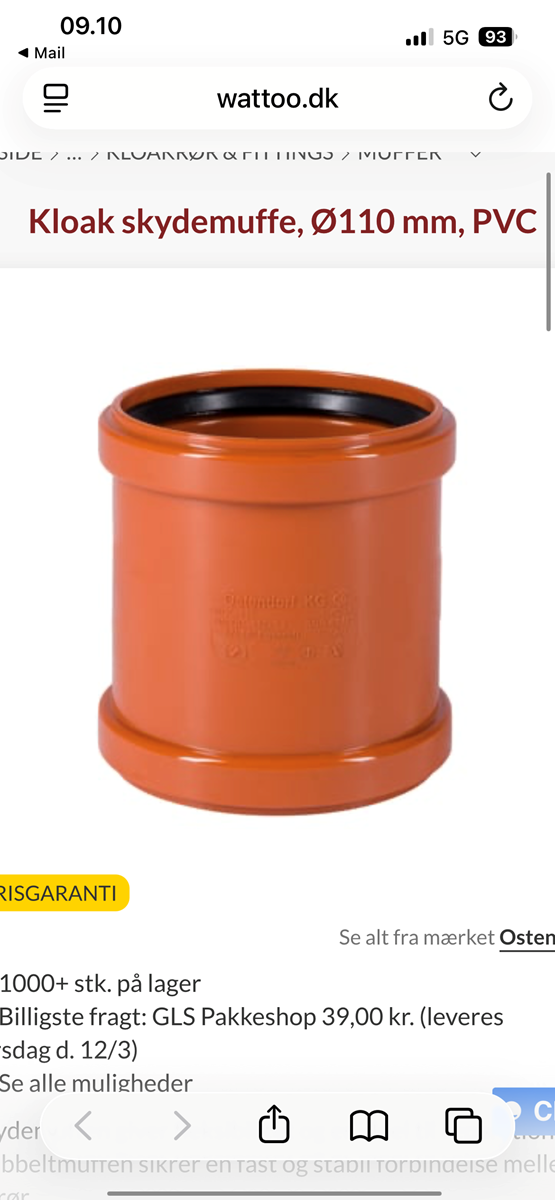

Jeg er i gang med at renovere min bruseniche og har fjernet det gamle plastik-gulvafløb. Tilbage står jeg med et lige kloakrør, der stikker op.
Jeg overvejer at bruge en skydemuffe til at samle det nye afløb med det eksisterende rør, men jeg er i tvivl om sikkerheden:
1. Kan man med god samvittighed bruge en skydemuffe direkte på et lodret rør under en bruseniche?
2. Jeg er bekymret for, om samlingen holder tæt, hvis der opstår "bagstuvning" (hvis vandet stiger i røret). Kan vandet sive ud i samlingerne ved muffen, hvis røret bliver fyldt helt op?
3. Findes der en bedre løsning til overgangen mellem det lige rør og et nyt gulvafløb, som er mere sikker mod lækage?
Jeg ville bruge en almindelig muffe, der er en tap inde midt på, så man er sikker på at røret bliver skubbet ind midt i røret.
(en skydemuffe kan røret skubbes hele vejen igennem)
Men du kan roligt samle det med en muffe, bare du får rørene afgratede, så der ingen skarpe kanter er, samt bruge noget glidemiddel når du samler det. Link    (hele kloaksystemet er jo samlet med den metode)
