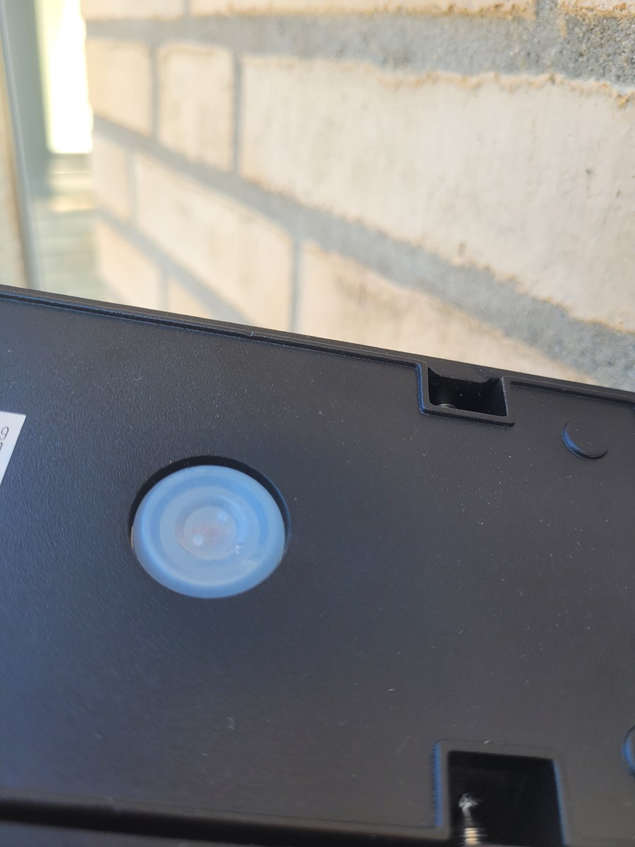

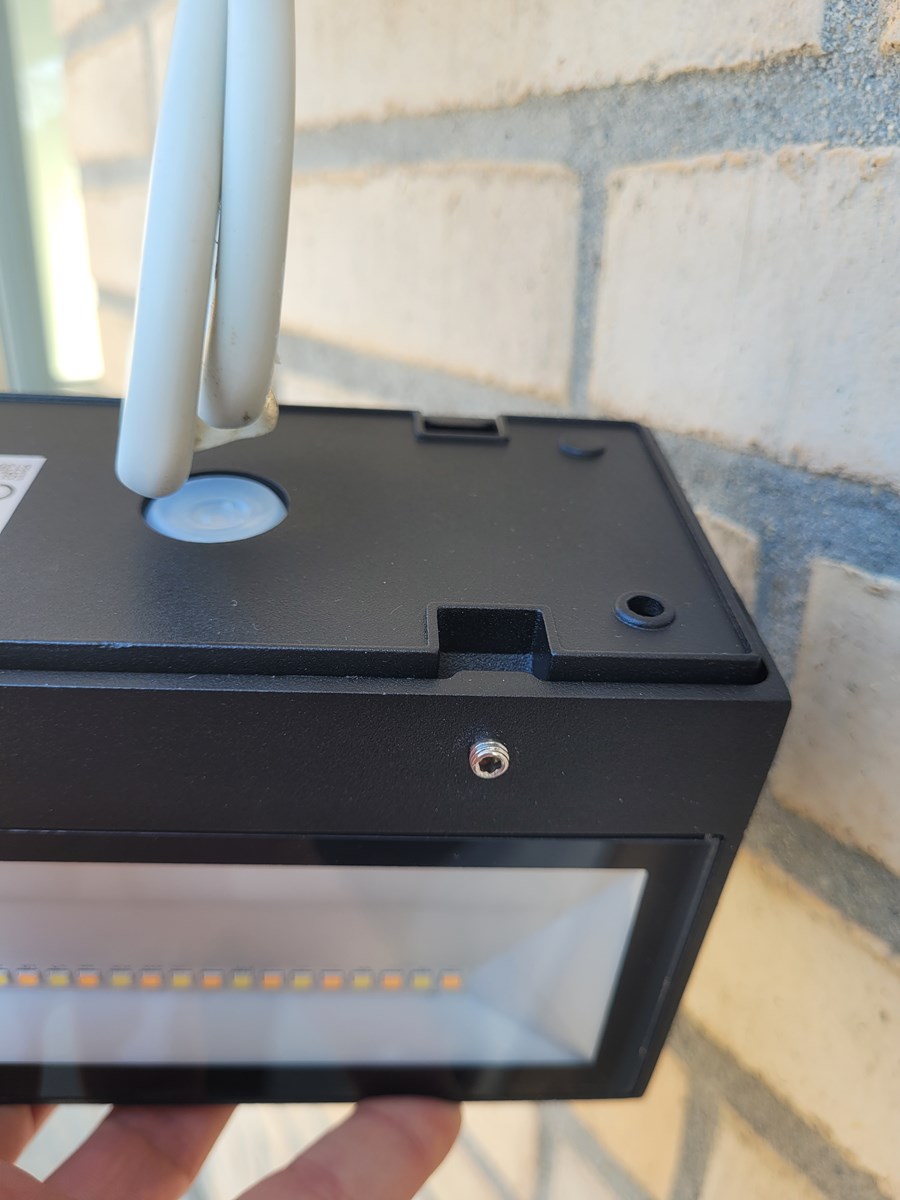

Så vi bestilte nogle hjem, og her ser jeg så at der kun er 1 hul/membran på bagsiden til en ledning. Problemet er at nogle af de ledninger der er trukket er med sløjfning, så der kommer to ledninger ud nogle steder.
Er det muligt at hænge de her lamper op, eller skal de retur og så må vi finde nogen som understøtter sløjfning?

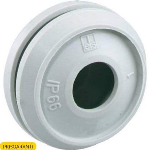

Hvis der er plads kunne du jo boret et hul og montere en membran prop..
(ved ikke om det er lovligt, men med en ip66 prop, kan jeg ikke se det skulle give problemer.)
Du bør købe nogen andre. Det er ikke lovligt.
Hvad gør det ulovligt?
Nicmo skrev den 10-03-2026 10:47:09
 Tror det har noget med godkendelsen at gøre, når man laver moderniseringer er den ikke "lovlig" længere.
 Hvis du ændrer lampen ved at bore et hul og sætte en membrannippel mere i, har du ændret lampen og CE mærkningen gælder ikke mere. Derfor er det ulovligt.
