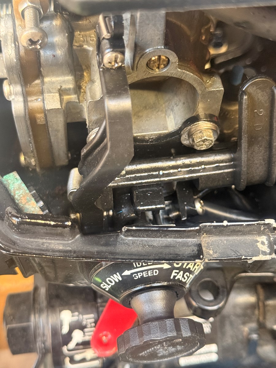

Hej, jeg har denne mariner 15 hk 2 takt fra 2001, som jeg ikke helt kan finde ud af om slow start og fast start virker 😳 når jeg trækker i knappen, synes jeg ikke rigtig der sker noget. Jeg vil jo mene at den skal tage fat i gassen, så den åbner spjældet lidt.

Slow og fast virker på følgende måde, Drejes den helt imod slow køre den normal tomgang, som passer når motoren køre i tomgang ved driftsvarm motor.
Hvor fast er når motoren er kold her køre den hurtigere i tomgangen.
Virker det ikke er det nok samlet forkert, eller der er et eller andet der er brækket, det meste er af plast.
Når du trækker ud i knappen sprøjtes der benzin ind i indsugningen, som så fungere som choker ved kold motor.

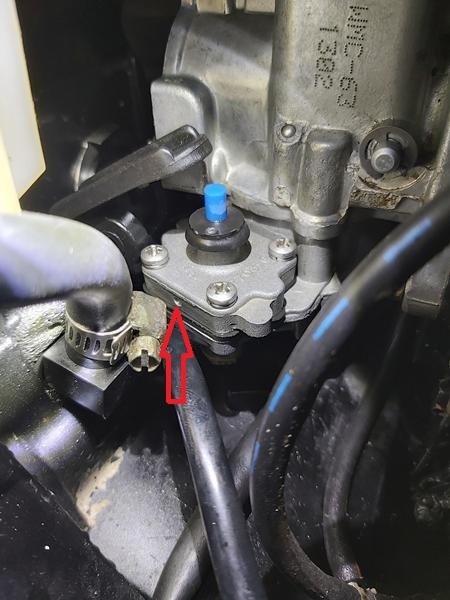

Det er et kendt problem, der skal et nyt pakningssæt til primeren, det er ved den lille blå stilk der stikker op, er den defekt kommer der ofte benzin ud ved hullet med den røde pil.
