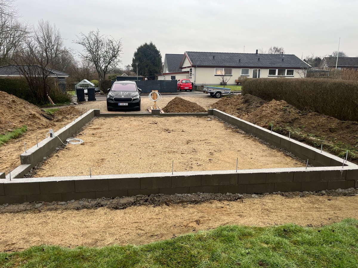

Vi er nu nået dertil i vores garageprojekt, at vi skal i gang med isolering og rionet inden der skal støbes engang inden for de næste par uger.
Men jeg er meget i tvivl om radonspærre og da det er en garage vil jeg helst slippe for at bøvle med det.
Når man søger på nettet og AI får man overvejende svar som lyder, at radonspærre IKKE er et krav såfremt garagen ikke er bygget sammen med huset.
Men er der noget som kan svare helt præcist, gerne med en henvisning til noget lovgivning?
På forhånd 1000 tak
