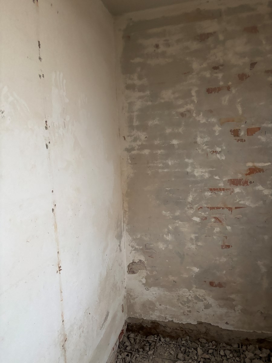

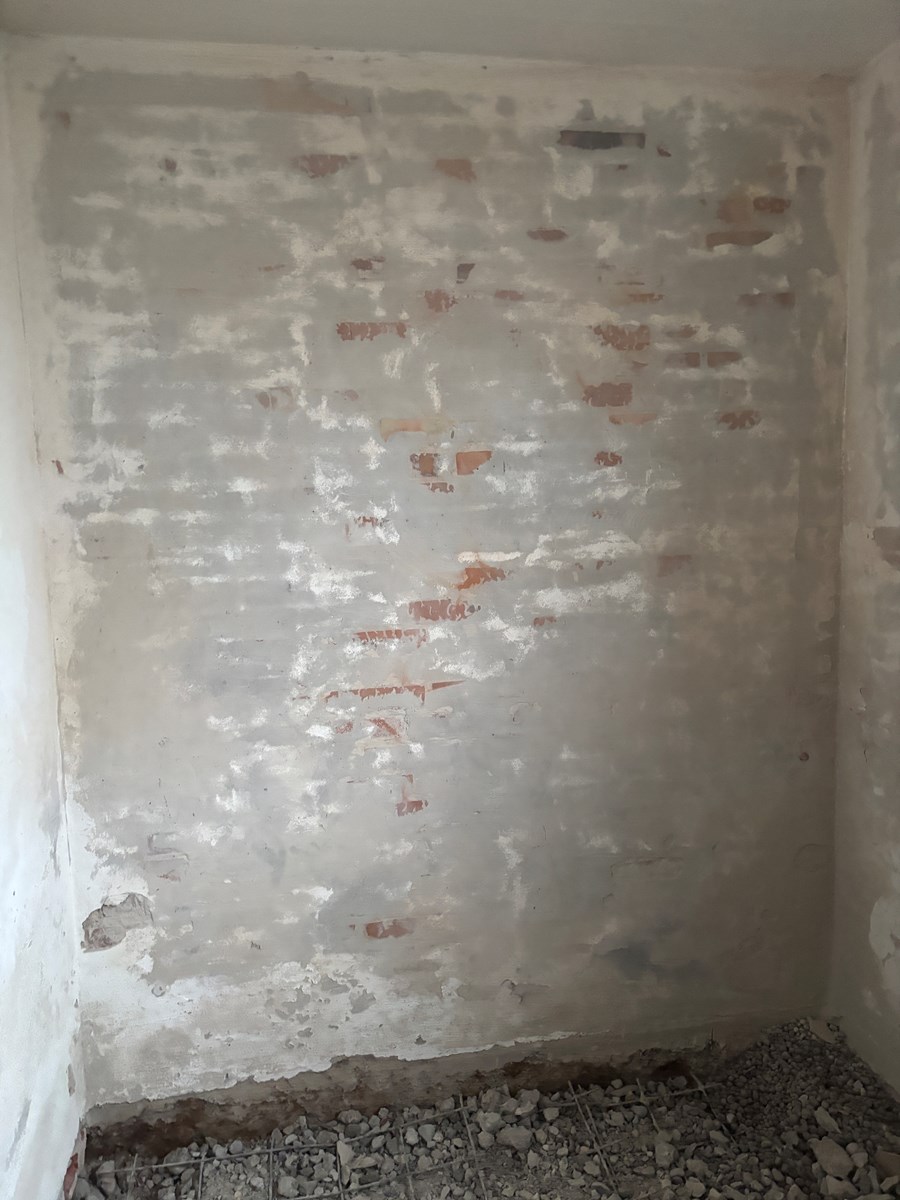

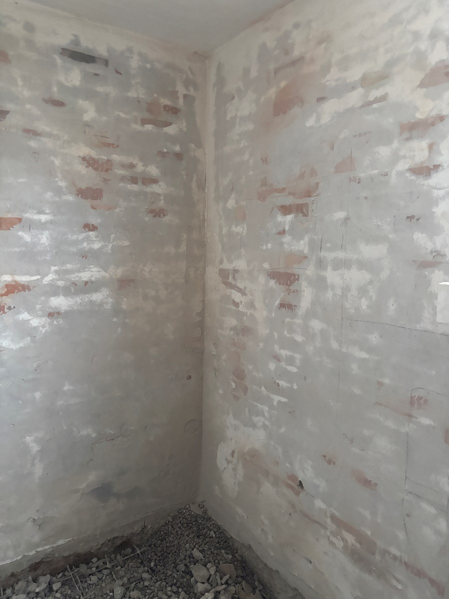

Hej. Jeg er godt igang med at banke gulv op i kælderen til et nyt badeværelse.
Jeg har også slebet maling af murstensvæggene.
Hvad skal jeg gøre ved dem inden vådrumsmembran?
Badeværelset bliver delvist pudset væg og så fliser i bruseniche og på gulv.
Kælderen bliver isoleret udvendig og der bliver lavet gulvvarme.
Tak
 Vh.
I niche hvor du skal have fliser op skal du checke væggen for planhed med en 2m retholdt på alle ledder, hvis der er områder det synker skal det pudses så det kommer ud i niveau, ligeledes må der heller ikke være fremspring - der er ret stramme krav til planhed for at forhindre dine fliser kommer til at tande op/ned mod hinanden.
Huller der er for dybe til at membranen kan udfylde dem skal pudses over, gælder i niche, hele gulvet og 10cm op ad alle vægge fra gulvniveau.
Generelt skal du i rummet gøre så meget færdigt som muligt inden du går i gang med membranen så du ikke kommer til at beskadige den inden dine fliser kommer på.
