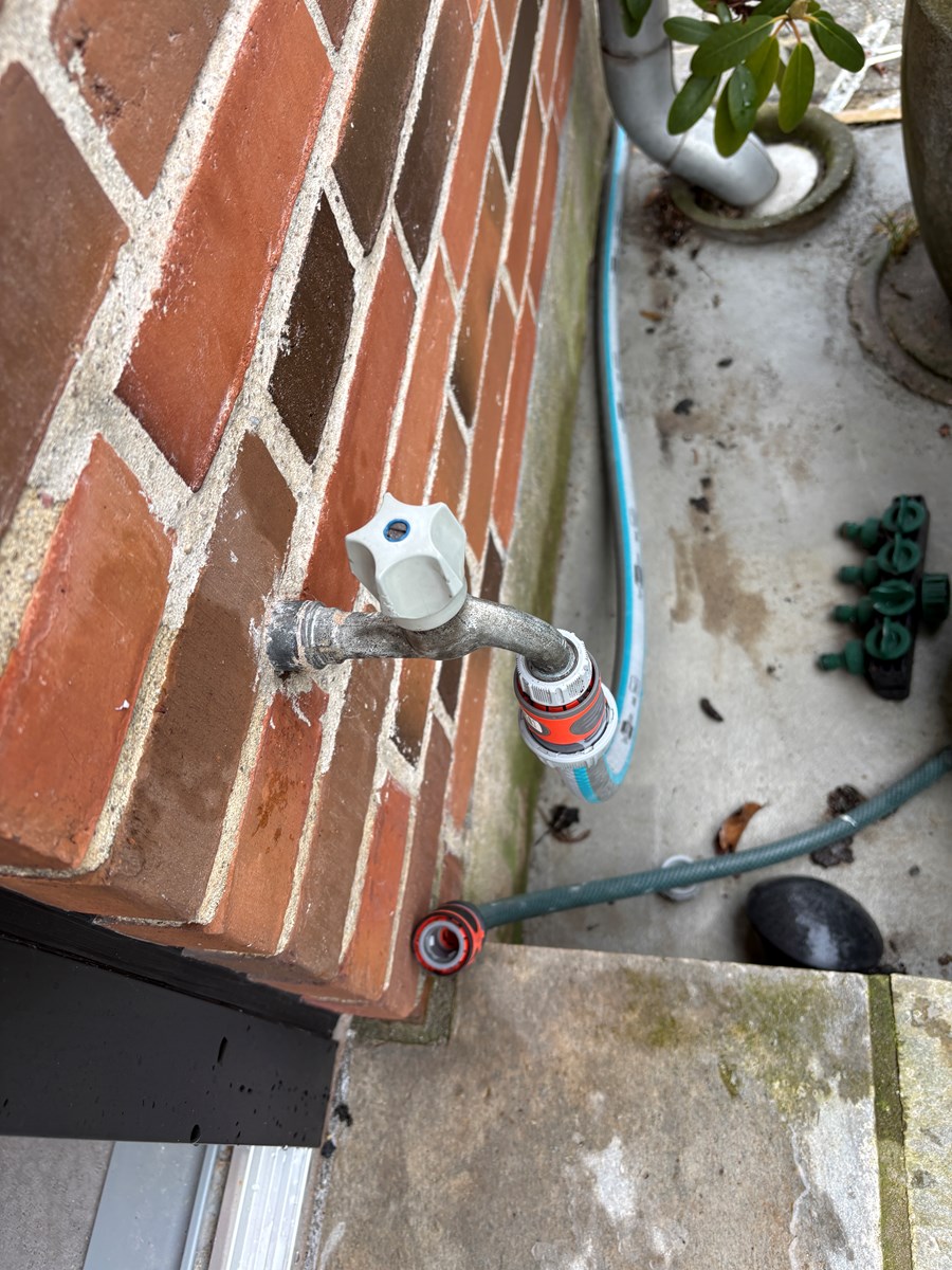

Jeg har en udendørs vandhane som ikke har så højt tryk som tidligere.
Jeg har prøvet at motionere hanens lukke og åbne.
- Kan en udskiftning øge trykket igen? (Den der er på nu, er ret gammel.)
- Kan man montere en trykpumpe fx. Fra gardena, på haveslange?

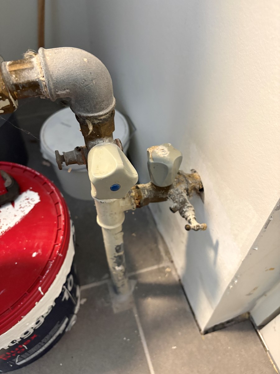

Prøv at skru hanen af, og åben for vandet, så kan du nok vurdere om det er hanen der er galt med.

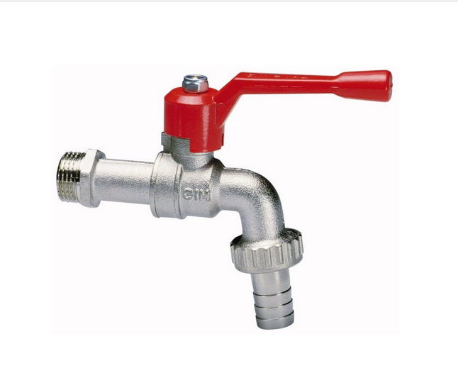

Den her type er nok den der giver mest flow, men det kan jo også være din indvendige hane, der er galt med.
