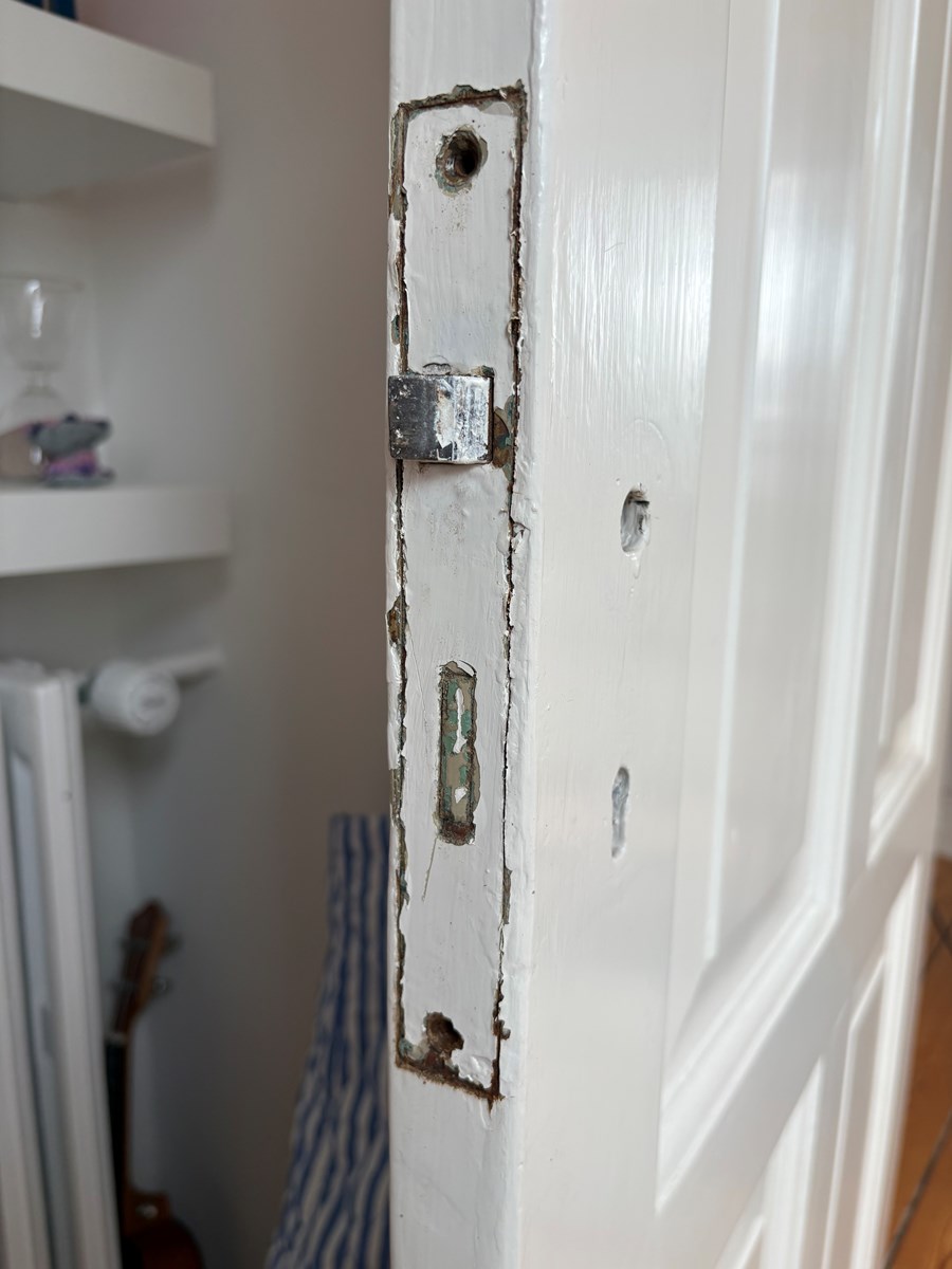

Jeg er i gang med at renovere mine gamle fyldningsdøre og skifte greb. I den forbindelse skal jeg have alle låsekasserne ud for at bore hullerne til de nye dørgreb større. Nu er jeg kommet til en dør, hvor låsekassen sidder uhjælpeligt fast.
Jeg har fjernet malingen omkring låsekassen og være i gang med at banke den ud, ved at sætte håndtaget i og slå på det. Den giver sig ikke ud at stedet. Min spørgsmål er hvor hårdt jeg kan banke uden at ødelægge låsekassen, eller om der er andre mere effektive metoder til at få den ud?
Jeg har tjekket, at der ikke sidder skruer fra siden, der kunne tænkes at holde den i stand.
C Stonefire
Sådan en gammel låsekasse er ret robust, så du kan roligt kæmpe videre.
Men måske nemmere at lave hullerne større med et stemmejern, en overfræser kunne også være en mulighed, men det er mere kompliceret.
