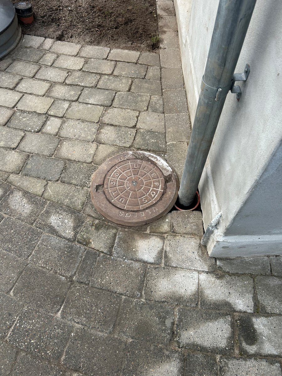

Jeg har overtaget et hus, hvor den tidligere ejer har placeret en ø315 sandfangsbrønd (til en faskine) så tæt på husmuren, at kloakdækslet lægger sig lidt ind over tilgangen fra nedløbsrøret. Det ser lidt træls ud.
Kan man mon få et reduktion til et korrugeret opføringsrør, så diameter ved overfladen fx bliver 200?

Tak for rådene. Hermed et billede.
Du kunne jo tage jernkarmen op, og så slibe en runding ind i kanten af karmen, som passer til nedløbsrøret.
Man kan få en brøndkrave til nedløbsrøret, eks i jem&fix, men der fås måske også nogle med lidt højere udformning, som er lidt tragtformede oppe fra og ned, smal om røret og udvider sig ned til brønd.
Men jeg tror pæneste og som lukker mest tæt over nedløbsbrønd (den nedløbsrøret går i), vil være at tage en brøndkrave og tilpasse den ind mod din nuværende metalbrønddæksel-karm.
