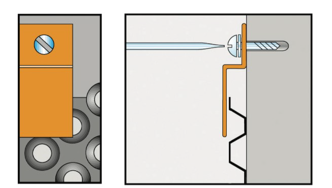

Jeg skal have sat afslutningsliste på overkanten af grundsmurspladerne. Den bygningssagkyndige som gennemgik huset med mig, anbefalede at lægge en fuge ned mellem væg og afslutningsliste, og jeg kan også se at det anbefales på side 7 i denne monteringsansvisning: https://bewi.com/wp-content/uploads/2023/09/Monteringsanvisning-Thermodraen-DK.pdf.
Hvilken fugemasse vil I anbefale til dette?
