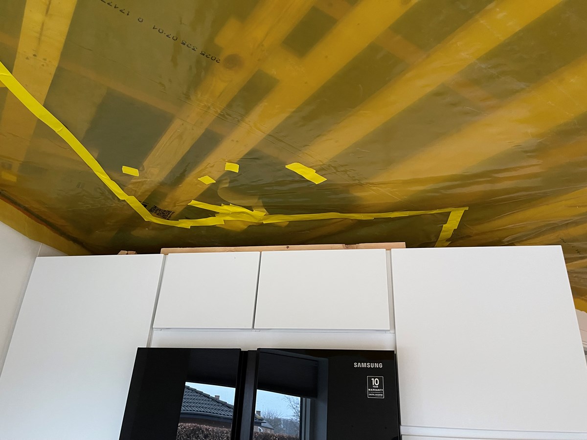

Vi har hevet gips loft ned, og skal have Troldtekt op. Her har vi være nødsaget til at fjerne den øverste kasse fra vores køkken arrangement, for at kunne nå ind.
1.

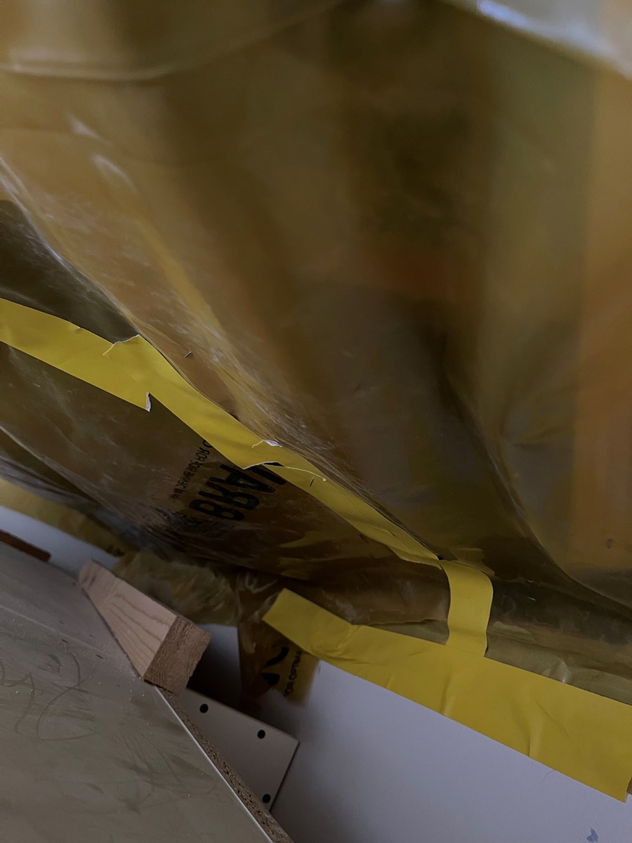

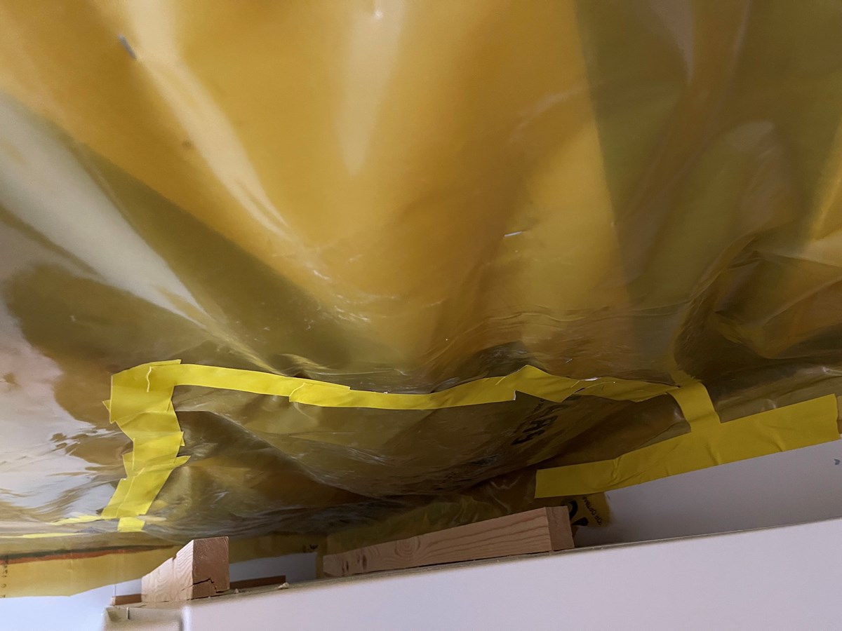

Har det noget betydning at det er dampspærrer men ikke noget rockwool 1 døgn? Det kommer på i morgen. Grundet vi ikke kunne nå ind bagved skabet, og måtte til ovenfra.
2. Vi kan desværre ikke få Troldtekt ind og ligge under skabet hele vejen, da det vil betyde at vi skal rive hele køkkenet ned. Dvs. Kassen vil blive opsat ovenpå køkkenet igen, og inde bagved vil der være dampspærre (med Rockwool), men ikke andet. I selve køkkenet vil det være Troldtekt fordelt. Er det et problem?

det betyder lige nøjagtigt 100 % INTET dit hus rådner ikke af den grund

Vi nåede desværre ikke at lægge Rockwool på i går, og det bliver først i løbet af ugen, eller næste weekend. Går det også? ​
Der sker der ikke noget ved, andet end du bruger lidt mere varme.
Og skulle der komme en smule fugt på overside af dampspærre så tørre det væk igennem isolering inden det gør noget som helst skade.
