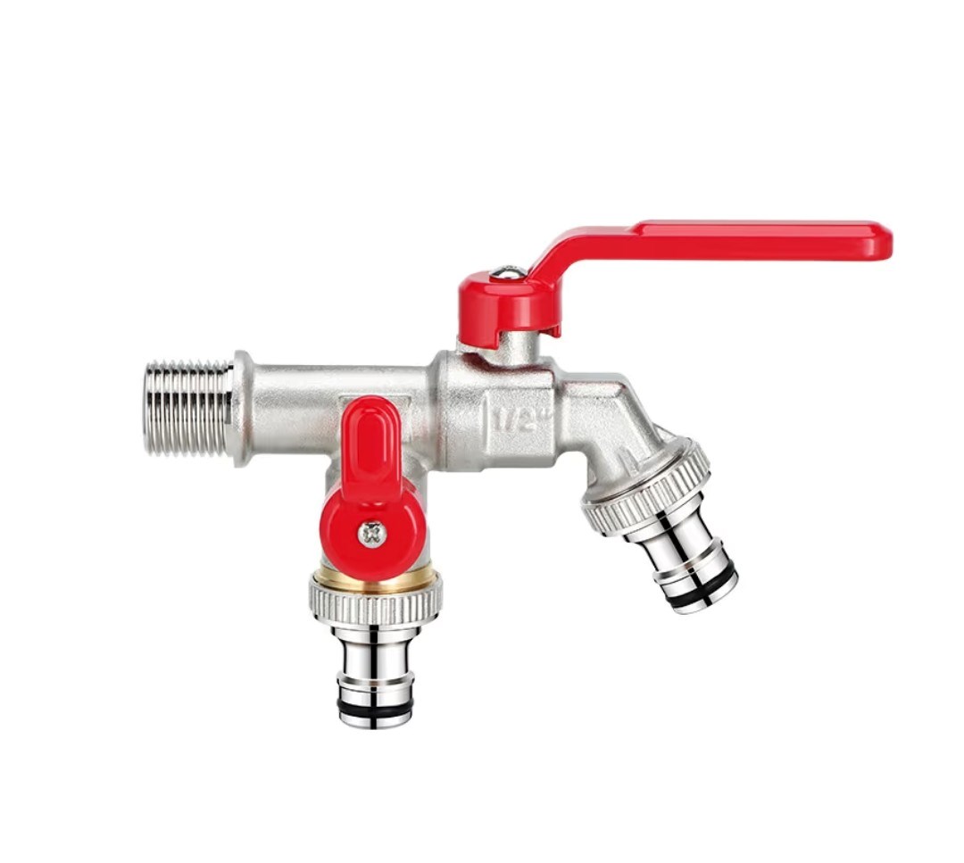

Jeg var ved at søge efter en frostfri vandhane.
Altså den type der går gennem vægge og lukker for vandet på indersiden af væggen, da en frostfri hane dukker op flere steder..
Se billedet. Den er fra firmaet INF.
Men seriøst?.. det kan godt være selve hanen ikke frostspringer, men hvad med røret lige bagved?
Det kan da aldrig holde vand om jeg så må sige..haha..

Den dobbelt vandhane du viser er IKKE en frostsikret hane.
Jeg har selv et par kugleventil haner i haven. De tåler ikke frost men rørene bag hanen har jeg endnu aldrig haft problemer med.

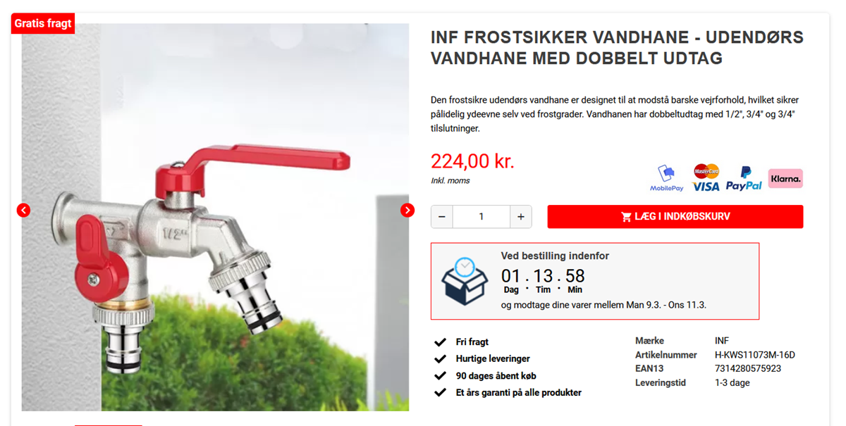

Det ​var jo også hvad jeg mente...
Prøv at læse hvad ​de mener, dem der sælger den...
https://infshop.dk/hjem-og-husholdning/145721-inf-frostsikker-vandhane-udendrs-vandhane-med-dobbelt-udtag-7314280575923.html?gad_source=1&gad_campaignid=17181077704&gbraid=0AAAAAC9UWdYx91kFeNjY-oBUYth57u5lC&gclid=CjwKCAiAtq_NBhA_EiwA78nNWHNKftf3WMUQKNp0GPEEGAiZUuVqZtiaq_LVAmfaUhJV8itkuv2bvhoCyS0QAvD_BwE
Ja det skriver de jo godtnok, men kunne godt tvivle på at det passer, det ligner jo en almindelig kuglehane bare i dobbelt. ​
De kuglehaner der beskrives som frostsikre, som jeg har set er af komposit eller plast af en slags, eks som denne her de skriver kan holde til -20 gr. ​Likn​​​
je_ns skrev den 08-03-2026 01:06:50
De kuglehaner der beskrives som frostsikre, som jeg har set er af komposit eller plast af en slags, eks som denne her de skriver kan holde til -20 gr. Likn
Ja, den du linker til tåler frost Den anden ligner en almindelig hane, - bare dobbelt- det var lige derfor jeg reagerede på det, og undrede mig over at de sælger den som om den kan klare frost.
Det kan selvfølgelig godt være at selve hanen ikke flækker så nemt i frostvejr men hvad med røret den er skruet på i væggen f.eks.?
Hvis røret flækker, så kan det jo være lige meget om hanen er intakt 😂

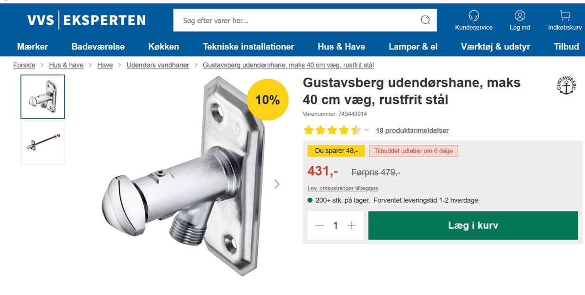

Der er jo også denne her, en anelse billigere. Sådan en har min datter og svigersøn iøvrigt.
Lidt irriterende med den der nøgle, men omvendt..den er billig🤣
Gustavberg
Hvis du kikker rundt kan du godt finde en med et "rigtigt" håndtag til under 500 kr. eks denne her linK

 Tak!
Fandt lige en i jem og fix til 289,-​Jemogfix​​​
