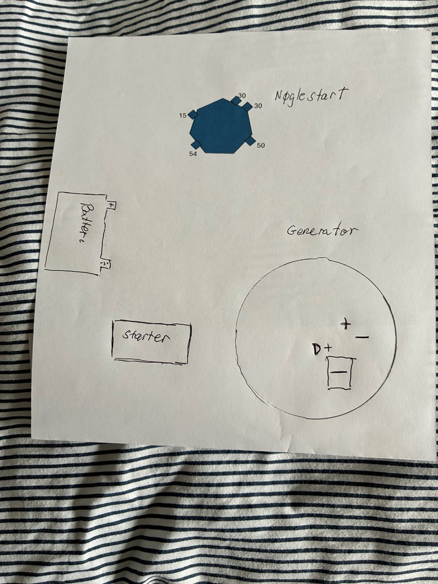

ny nøglestarter. Steeneiler 43 5631 07-03-2026 11:25 Jeg har købt en ny nøglestart til min gamle 10hk sabb og kan ikke huske / finde ud af hvordan den kobles til .se tegning der er 2 stk 30 en 50 en 54 og en 15. ses 8 svar Følg tråden Annonce Annonce Annonce
Steeneiler Trådstarter 43 5631 08-03-2026 08:48 Mange tak. For hjælpen. Men jeg vil gerne hvis der er nogen som klunne tegne ledning på min tegning. ses
Steeneiler Trådstarter 43 5631 10-03-2026 08:46 30 plus fra batteri okmen 15 er det fra starter og 50 er det fra generator? hvad mener du med styrestrøm? ses
GodeVen 4376 5220 10-03-2026 08:57 Er er der ikke et el-system i forvejen?Du har tegnet generatoren på, men den skal ikke umiddelbart forbindes til nøglen eller startmotor. Hvad du præcis skal gøre er afhængig af det der er i forvejen.
je_ns 13049 10-03-2026 10:45 Det kunne jo også være den har en Dynastarter, der er en kombineret generator/starter, de er meget almindelige på små motorer.Kan ikke huske hvordan de skal forbindes, det er noget specielt.. Vi prøver igen, i morgen -- Annonce
GodeVen 4376 5220 10-03-2026 14:27 Jeg går ud fra at de første Sabb 10 hk fra 1955 blev lavet uden el-system overhovedet. Hvad der er på omtalte motor, kan der kun gættes om, medmindre der kommer billeder eller en forklaring.
Steeneiler Trådstarter 43 5631 10-03-2026 18:28 Fand et gammelt billede som je-ns hjalp mig med i 2017.tak til jer alle sammen foe hjælpen Mvh Steen ses
Søren O 7993 7000 10-03-2026 19:07 Klemme 50 på tændingslås forbindes til “To ignition” (startrelæet). Søren O
